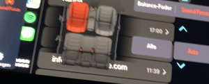

Desweiteren ist es mir ein paar Mal passiert, dass sich die Climabar als Overlay über die Carplay-Anzeige gelegt hat. Dabei kann ich sowohl die Climabar als auch Carplay weiter bedienen. Es sieht aber sch... aus und ich kann mir auch nicht vorstellen, dass dies in irgendeiner Art und Weise gewollt ist, dass sich die Climabar über die Carplay-Anzeige legt. Ich kann es nicht reproduzieren, es kommt mal und mal nicht.

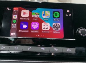

Das CarPlay nur so klein ist ist lächerlich. Ugly AF. Geht mir nicht in den Kopf wie man sowas auf den Markt werfen kann.
In jedem normalen Unternehmen würde man die Leute feuern die sowas verbrechen.
Achso, und Bugs ohne Ende natürlich.

Ich glaube eher er bemängelt, dass für CarPlay nicht das komplette Display ausgenutzt wird, sondern nur ein Teil davon.
  • Erfahrungen: Probleme mit CarPlay? Beitrag #57
Das Problem haben wir anderen ja leider auch. Wenn auch in kleinerem Ausmaß.
  • Erfahrungen: Probleme mit CarPlay? Beitrag #58
Wenn es dir zu klein ist warum hast du dann das kleine Display genommen?
Die größe des Displays ist ja völlig in Ordnung. Aber wenn man davon nur 2/3 benutzen darf weil die VAG keine Software kann, dann sieht das halt gleich ganz anders aus.
Edit: Und es ist ja offensichtlich bei allen so, nicht nur bei den kleinen Infotainments. Wenn eine andere Firma Features auf ihre Website photoshoppen und danach nicht ausliefern würde könnte man von Betrug reden.
