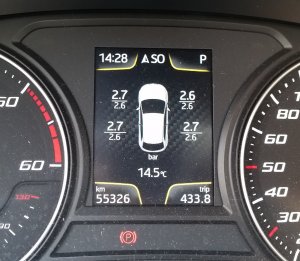

Leute, Stichwort: Reifentemperatur und Beladung.
Zb kann ein Auto in der prallen Sonne stehend, bzw dessen auf der sonnenseite stehenden Räder bis 0,2/0,3 Bar verändern. Das berücksichtigt das indirekte System nicht. Es merkt nur, dass da was anders ist wie sonst und meldet den Alarm.
Mein direktes System im Leon, berücksichtigt dies, da einige Faktoren mehr einfließen wie "nur der Drehzahl/Abrollumfang".
Temperaturen des Reifens, Umdrehungen, Geschwindigkeit usw berücksichtigt und dargestellt.
  • Erfahrung mit der Reifendruckkontrolle (?!) Beitrag #64
Der Leon hat ein direktes System mit Anzeige?!!
Also extra Adapter für die Winterräder?
Wieso werden 2 Werte pro Rad angezeigt?
  • Erfahrung mit der Reifendruckkontrolle (?!) Beitrag #65
Das eine sind wahrscheinlich die gespeicherten und das andere die gemessenenen.
Aber dass der Leon ein direktes Messsystem hat ist mir neu. Von wann ist das Fahrzeug?
Beim indirekten Messen ist ein gleichmässiges Erhöhen um 0.2 bis 0.3 bar in allen Reifen kein Problem. Das wird nicht erkannt und gemeldet. Es wird nur gemeldet, wenn nicht alle gleichzeitg verändert werden.
