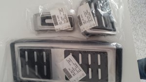

Habe mir die originalen VW Pedalkappen bestellt wie auch hier zu sehen:
http://www.ebay.de/itm/Original-VW-Pedalkappen-Set-mit-Fusstutze-Handschalter-A3-AB3-Golf-VII-Oct-/171119273368
Der Einbau von Bremse und Kupplung hat je 1 Minute gedauert, war sehr einfach. Für das Überstülpen des Gaspedals habe ich etwas länger gebraucht. Ich hatte zuerst versucht, die Kappe rechts einzuhängen und dann mit einem Schraubenzieher entlang der Führung einrasten zu lassen. Der Gummi war jedoch zu hart. Irgendwann habe ich dann die Kappe Mittig auf beiden Seiten eingerastet und dann nach oben geschoben, den rest mit einem Schlitzschraubenzieher nachgeführt. Passte. Die Fussstütze war einfach zu wechseln. Sie wird eingehängt und rastet mit etwas Druck gut ein, sitzt dann bombenfest. Der Fußraum wurde dadurch wirklich enorm aufgewertet! Vor allem, da er beleuchtet ist. Bin begeistert! Macht den FR noch sportlicher.
  • Edelstahl Pedalkappen von VW Beitrag #474
Da sind sie schonmal, jetzt fehlt nur noch das Auto =)
Mit dem Zoll gabs keine Probleme, Lieferzeit auch in Ordnung. Natürlich habe ich keinen Vergleich zu den teureren, aber sie machen für mich einen super Eindruck!
