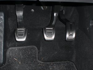

Habe die Pedalkappen (Preis 30 Euro in der Bucht)selbst eingebaut. Gaspedal war etwas störrisch, die anderen beiden 1 Klips. Die Fußstütze (Preis 26 Euro) habe ich vom :) einbauen lassen. Kosten für den Einbau ca. 30 Euro (30 Min Arbeitszeit berechnet). War mir aber lieber als mir selbst die Nerven damit zu zerstören. Das Ergebnis find ich gelungen.

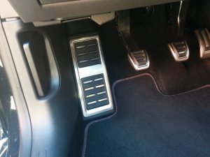

Also ich täte schon gerne nochmal von jemandem, der die Fußstütze ohne Demontage der Verkleidung eingebaut hat, wissen, wie genau er das fertig gebracht hat. Ich glaube, dass das entweder Schmarrn ist oder die nicht richtig eingebaut ist. Ich war ne Stunde am rumwürgen und es ging einfach nicht. Einzig produktives Ergebnis war das Abbrechen zweier Clips (Der untere gebogene und der untere gerade, allerdings kein Problem, hält trotzdem), weil ich immer wieder neu ansetzen musste.
Das Abbauen ohne die Verkleidung runter zu nehmen war absolut kein Problem. Das Hinbauen ist imo unmöglich mit Verkleidung. Es gibt zwei Möglichkeiten. entweder man packt alles hinter die Verkleidung (Also auch den eigentlich außen liegenden Plastikrand), dann geht das ratzefatze, ist halt dann aber dementsprechend nicht wirklich richtig. Oder aber man packt erst die Verkleidung in die Rinne und dann bekommt man die Nasen hintern der Verkleidung aber nicht in die Fassungen. Ich hab rumgewürgt und gedrückt wie ein Wahnsinniger - ein Wunder, dass nichts kaputt ging an der Verkleidung - aber das ist einfach nicht möglich. Auch der Versuch die Verkleidung nachträglich drüber zu heben war aussichtslos, da müsste man die schon wie Papier falten können.
Also ich würde das echt gerne mal hören, wie das gemacht worden sein soll. Ich hab sie bei mir jetzt erstmal nach Möglichkeit 1 drin, da ich echt keine Lust mehr hatte. Sieht so schlecht nicht aus und hält auch. Wenn ich mal wieder irgendwo mit mehr Platz bin, dann schaue ich nochmal. Lassen will ich das jedenfalls nicht so.
Ich kann wirklich nur allen raten, dass sie die Verkleidung abnehmen. Sonsts habt's ihr entweder ein semi-optimals Ergebnis oder aber unfassbar viel Ärger.
Hier noch ein Bild wie es aktuell aussieht, um zu demonstrieren wie es NICHT aussehen sollte ^^
Wie es aussehen sollte, sieht man im von mir zitierten Post ...

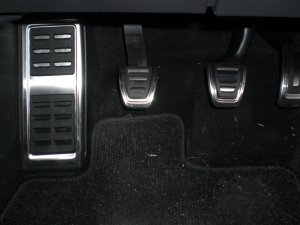

Also man kann alles ohne Abbau und Seife montieren habe damals gut 10min gebraucht ;) Die Verkleidung bei der Fußstütze kannst einfach ein kleines bisschen zu dir ziehen dann kannst die Fußstütze rausnehmen die ist nur eingesteckt wie du ja an der anderen Fußstütze sehen kannst.
  • Edelstahl Pedalkappen von VW Beitrag #430
Und wie genau hat du die neue bitte sauber montiert?
Das war bei mir absolut nicht machbar, so weit gibt die Verkleidung gar nicht nach. Und ich hab schon gebogen, dass alles zu spät ist ^^
  • Edelstahl Pedalkappen von VW Beitrag #431
RoAdRuNnNeR
Ich habe die Verkleidung ein bisschen angehoben Füßstütze eingesetzt und dann müsst ich die Verkleidung nur noch runterdrücken in die Führung auf die Fußstütze. Die Verkleidung ist sehr leicht und lässt viel Spielraum zu vielleicht zu kalt und dadurch die Verkleidung zu starr bei dir hab das damals im Sommer gemacht.

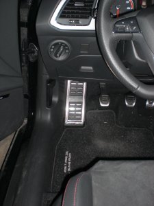

Ich habe auch die Kappen für den GTI von Audi-Spezi-24, die es letzte Woche bei Ebay für 68,48 EUR gab verbaut: Gaspedal-Kappe erst nach Einlegen in warmen Wasser drauf bekommen. Zur korrekten Montage der Fußstütze kann der Motorhauben-Hebel dran bleiben. Damit man genug Spiel hat, um die Schweller-Verkleidung in die linke Rinne der Fußstütze zu bekommen, habe ich die Schweller-Verkleidung im Bereich der Vorderkante des Sitzes (Mitte der Türe) an drei Punkten nach oben ausgeklipst. So ging es auch ohne aufgeheizten Innenraum problemlos.

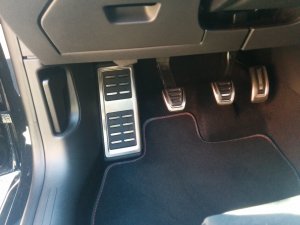

habe nun auch die GTI/Cupra (oder wie auch immer) Pedalkappen + Fußstütze montiert. Die Pedale waren überhaupt kein Problem. Die Fußstütze dagegen war etwas fummelig. Habe Sie denoch relativ fix ohne Demontage eines anderen Teils montieren können. Was mir allerdings aufgefallen ist, ist dieser Spalt zwischen Schwellerverkleidung und Armaturenbrettverkleidung. Dieser ist mir auch in fast jedem eurer hochgeladenen Bilder aufgefallen. Leider habe ich vor dem Einbau nicht auf diesen Spalt geachtet (keine Ahnung ob da schon vorher ein Spalt war). Jetzt fällt er mir umso deutlicher auf :). Ist recht deutlich auf dem Bild oben links zu sehen.
Die Frage nun - ist das normal?
