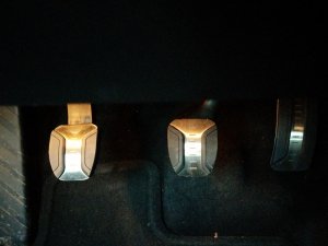

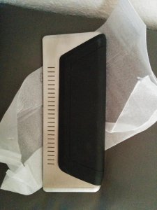

Ich hab nun die original Seat Kappen. Konnte sie beim Autokauf als Entschuldigung für eine unnötige Wartezeit günstig erwerben.
Meiner Meinung nach sehen sie edler als die VW Kappen aus. Ist aber sicherlich Geschmackssache. Ansonsten würde ich auch sagen, dass sie aus Aluminium anstatt Edelstahl gefertigt sind. Was den Preisunterschied zumindest teilweise erklärt.
Falls gewünscht kann ich mal ein Foto machen. Nur die Fußstütze ist noch nicht montiert.
  • Edelstahl Pedalkappen von VW Beitrag #419
gefallen mir persönlich auch besser, hab nur die GTI Kappen Orginal VW für 29€ erstanden das sind 100€ weniger als die Seat regulär kosten. 130€ wären für mich keine Option aber wenn man sie günstig bekommt coole Sache! Foto wär super
  • Edelstahl Pedalkappen von VW Beitrag #420
Also hier mal zwei Bilder der original Seat Kappen. Eher schlecht als recht mit dem Smartphone. Fußstütze ist wie gesagt noch nicht drin.
