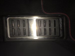

Sehen so aus
  • Edelstahl Pedalkappen von VW Beitrag #450
mr.tom,
das sind die richtigen.

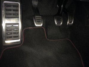

nur weil die frage 2 posts vorher aufkam:
das hier sind die in meinem st fr verbauten pedalkappen.
http://www.ebay.de/ulk/itm/271786649908
wenn alle sets, die da verkauft werden, die qualität haben wie meine, empfehle ich den laden bedenkenlos weiter. hatte erst bammel bei dem günstigen preis. aber warum mehr ausgeben?
