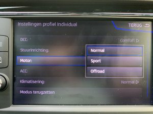

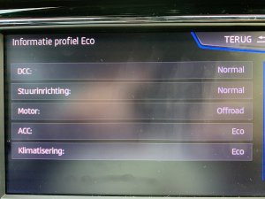

Hallo Allen.
Ich habe gerade meinen neuen Seat Leon ST FR bekommen
Wie in meinem vorherigen Leon kann ich das persönliche Fahrprofil einstellen
Dort konnte ich den Motor auf ECO stellen, aber mein aktuelles Auto sagt nur Off-Road
Die DSG sagt jedoch, dass ich im ECO-Modus fahre (das ist auch was ich will)
Hat jemand eine Idee, warum der ECO-Modus Offroad heißt, oder handelt es sich um einen Softwarefehler?
Oder gehört diese einstellung vielleicht zum leon xperience seat und dass sich die falsche software in meinem system befindet?
Danke für die Antworten
gruß luupski
