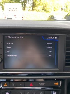

Geh mal wenn du in den Eco Modus gehst oben auf das „i“ dann steht da auch Eco bei Motor, ist also nicht nur bei Individual 😅
