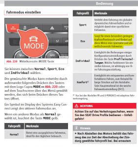

  • Drive Profile Beitrag #763
Aus der BDA 11/2017:
  • Drive Profile Beitrag #764
und das ist mein problem, in meinem auto kann ich kein ECO mit persönlicher einstellung wählen, nur die wahl für offroad. und bei der festen ECO-Einstellung steht der Motor nicht auf ECO, sondern auf Offroad

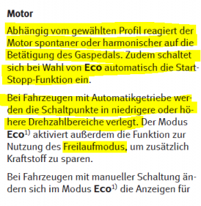

Freilauf Funktion ist nicht richtig übersetzt in Google Translate. Kannst du beschreiben, was du damit meinst
  • Drive Profile Beitrag #772
Das ist doch schon oben im Screenshot aus der Bedienungsanleitung zu lesen. ;) Der Motor geht beim Gaswegnehmen einfach in den Leerlauf.
  • Drive Profile Beitrag #773
, kuppelt aus und segelt.
  • Drive Profile Beitrag #774
Wenn du Eco im Individualmodus nutzt segelt das Auto nicht.
Stimmt nicht. Mit der beschriebenen Einstellung segelt der Cupra.
Es steht dann bei der Ganganzeige ein "E" und in der Anzeige des momentanen Verbrauchs, steht "Freilauf".
Man merkt auch deutlich, dass das Fahrzeug nicht durch Motorbremse verlangsamt wird.
  • Drive Profile Beitrag #775
Du hast einen Cupra und somit kein Eco.
Doch, bei Indivdual. ;) Wenn der Motor auf ECO steht, dann gibt es auch den Freilauf. Einmal probiert, sehr gewöhnungsbedürftig wenn die Motorbremse nicht mehr funktioniert.

Also bei meinem 2.0 TDI MJ 18 ist es so, das ich in der ECO Einstellung im Individualmodus KEIN Segeln habe. Ich fahre regelmäßig in dieser Einstellung, da ich das segeln nicht mag. Ob es bei anderen Modellen oder Modelljahren. Im Eigenständigen ECO Modus segelt er aber.
