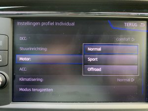

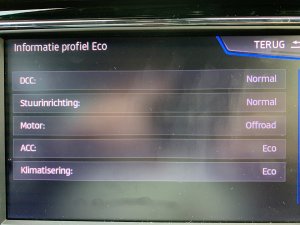

Wenn ich persönliche Fahreinstellungen vornehme, möchte ich ECO in der Motoreinstellung wählen und nicht off-road
Ich habe kein Geländewagen, ich habe einen Leon, keine Ateca

Ist ja richtig. Aber so oder so siehst du ja in keinem der DriveProfile, was jetzt die Motoreinstellung ist. ;) Es ändert sich ja auch im Grunde außer der Pedalkennlinie nichts.
Bei dir steht eben statt ECO fälschlicherweiser Offroad. Aber auch da kann nur der Händler helfen. Falsche Software.

Ja, ich kann sehen, wie der Motor eingestellt ist, indem ich bei dem ausgewählten Profil auf "I" drücke.
Siehe die Fotos bei meinem ersten Beitrag
Ich denke auch, dass es die falsche Software ist, und ich habe die Frage mit Seat Nederland
Allerdings habe ich mich gefragt, ob hier schon jemand die Software angepasst hat
