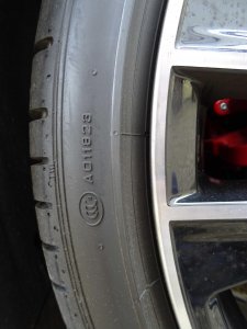

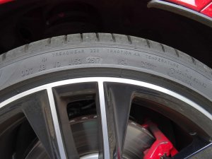

SniPod Wo finde ich denn den IP-Code auf meinen Sommerreifen? Und wo finde ich da eine Kennung?

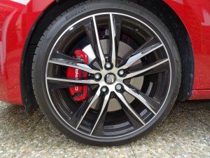

ich hab die gleichen drauf wie hessischer bub. gleiche AO nr.
ist das LS ? weil der klebt wie die sau mit seinem traktion AA - auf öffentlichen strassen ist der kurvengrip nicht wirklich auslotbar, sonst ist die hose voll :baby:

andy.dark: Guck Post 458 und schau Dir die Bilder von der Pirelli-Webseite an und Vergleich das Reifenprofil (Post 456). --> LS

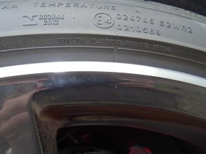

Der Ip-code steht auch auf der Seitenwand, aber nicht da wo Du fotografiert hast Das sind die Nummern für die Homologationen und Prüfungen, Zulassungen etc... Die Position des IP-Code ist nicht wirklich fest, aber es ist eine 7-stellige Nummer, die bei Euren Reifen aller Wahrscheinlichkeit nach auf 00 endet.
Etwaige OE Markierungen (*, MOE, AO usw.) würden sich nach der Dimension finden.

SniPod: Ich habe vor einiger Zeit alles fotografiert. Jeden Millimeter, um für genau so ein Moment perfekt vorbereitet zu sein. :]
Hinter "P Zero" finde ich kein "OE Marking (Original Equipment)".
Das AO11823 steht dann nicht für Audi (AO, AOE, RO1, RO2)?
Das wäre dann der IP-Code: 2294201
