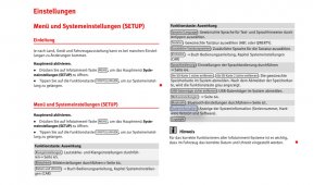

Zur info ich will hier keine neue Hoffnung wecken, möchte nur wissen was mein weißer Löwe für eine Software hat und warum die Absenkung aktiv ist!
Nach dem Softwarestand im Menu habe ich schon gesuchtaber nix gefunden! Wo finde ich den Sofwarstand???
Habe am Mittwoch mein Auto 11.12.2013 beim Händler mit einem neuen Radiomodul in empfang genommen.
Es ist wieder alles auf Auslieferungszustand und beim einstellen war ich Überrascht das (obwohl auch scheinbar neue Software druf sein soll, was ich nochmal nachfragen werde) die Spiegelabsenkung im Menu mit aufgeführt ist.
Beifahrerspiegel Kippfunktion Beitrag #172
OctanXXL
2.126
68
Soll heißen das du vorher die Funktion und den Menüpunkt nicht hattest?
Welches System hast den Verbaut? Sollte eigentlich im Menü stehen. Oder gegebenenfalls Menütaste gedrückt halten.

Hab des Navi mit Soundsystem drin und ein Softwarestand von 0171.
Die Funktion hatte ich immer!
Wie gesagt, war der Meinung gelesen zu haben, dass es bei einigen nach nem Update nicht mehr vorhanden ist.
