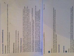

Habe grade zufällig beim Aufräumen den offiziellen Schriebs von Seat gefunden.

Bei mir wars ab Werk deaktiviert.
  • Beifahrerspiegel Kippfunktion Beitrag #117
aufgrund nicht zuverlässiger Rückstellung
Halte ich für Blödsinn. Muss ja nur um z.B. 15° runtergestellt werden und dann wieder hoch. Da muss sich das blöde Teil ja nix merken. 15° runter, 15° rauf -> Fertig
Bei allen SC so? Oder bei jemandem deaktiviert?
Habe einen SEAT LEON SC FR 1.8 TSI DSG und es ist definitiv deaktiviert.

Das würde so nicht funktionieren. Wenn der Spiegel so eingestellt ist, das er weniger als 15° verstellt werden kann, wäre die Position nach Absenkung und Anhebung am Ende falsch.

Egal ob Grad oder Sekunden, es kann nicht funktionieren ohne das die alte Position bestimmt, gespeichert und wiederhergestellt wird. Dafür scheint es aber an Hardware zu fehlen.
