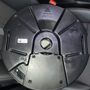

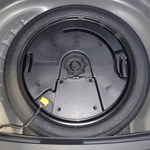

Ok danke und wie erkenne ich das bei einer Fahrzeugbesichtigung?
Der Linke Subwoofer hat überhaupt keinen sichtbaren Bassreflexkanal.
Der Rechte hat den Bassreflexkanal welcher aber geschlossen ist. Links und rechts sind zwei Haltegriffe, am rechten ist so ein halb gebogener Kanal, kann man gut erkennen, das ist der Bassreflexkanal. Es gibt hier im Thread auch Bilder von einem aufgesägten Bassreflexkanal, wodurch sich der Klang deutlich verbessert.

Ich habe aber noch keinen vom Werk verbauten Subwoofer mit offenem Bassreflexkanal gesehen, da ich noch keine höherwertige Soundanlage von VW in meinen Fahrzeugen hatte.
  • Beats Soundsystem Beitrag #405
In meinem Cupra Leon ST ist der oben im rechten Bild gezeigte verbaute Subwoofer mit geschossenem Bassreflexkanal vom Beats Soundsystem.
