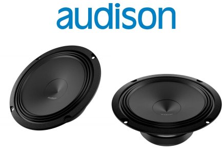

Eingebaut!
Habe jetzt die noch verbliebenen 3 Ohm TMT vom ETON 16+ Soundsystem in den hinteren Türen gegen die Audison AP 6.5 mit 2 Ohm getauscht.
BEATS Serie in den hinteren Türen: 4 Ohm HT mit 2 Ohm TMT.
Sound Upgrade in den hinteren Türen:
Vorher 4 Ohm HT von AudioSystem und 3 Ohm TMT von ETON = 1,71 Ohm Gesamtwiderstand.
Jetzt 4 Ohm HT von AudioSystem und 2 Ohm TMT von Audison = 1,33 Ohm Gesamtwiderstand (wie bei BEATS).
Durch diese minimale Veränderung spielen die hinteren Lautsprecher wieder hörbarer mit.
In der Kombination würde ich abschließend mein Sound-Upgrade jedem weiter empfehlen, der ebenfalls Interesse an einem entsprechenden Upgrade hat.
Und, für eine klanglich klare und super klingende Beschallung im Innenraum mehr als ausreichend.

Kannst du mir mehr über die Audison-Lautsprecher erzählen, die du installiert hast?

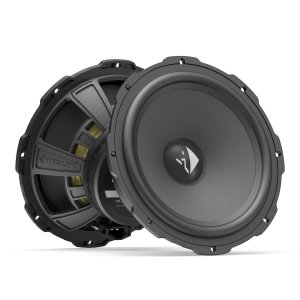

Ich möchte das Gleiche tun. Aber ich schwanke zwischen zwei Modellen:
1. Helix Ci3 W165FM-S2 i3 - 165mm Woofer - 2 Ohm - 100w RMS.
2. Audison AP 6.5 - 165mm Woofer - 2 Ohm - 70w RMS.
Vielen Dank für deine Antwort und deine Informationen, positive und negative Empfindungen deiner Installation.
