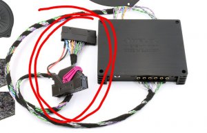

Also wie es aussieht, ist die eleganteste Lösung um den originalen DSP/Verstärker der Beats gegen vernünftigen DSP auszutauschen, ist den neuen DSP über einen MOST 150-Adapter optisch anzuschließen. Somit bekommt man ein unverfälschtes Signal von dem Navi-Gerät direkt in die DSP eingespeist. Das Problem ist, dass so ein Adapter nur von Audiotec Fischer für ca. 750€ gibt und das ohne DSP. In der Summe ist man dann bei 1500€ ohne Lautsprecher! Vielleicht kennt jemand ne andere, kostengünstigere Lösung?
@Dieselpower77 frag bei Gladen-Autohifi.de an, die haben einen T-Kabelsatz, der wird zwischen dem Media Unit/Beats Amp gesteckt, direkt unter dem Fahrersitz:
Artikel: T-Kabel-BXMWKU38P
T-Kabelsatz Universal 38-Pin Pass Through
90€ inklsive Versand.

@psyke ist kein Quadlock, ist der 38Pin Stecker vom Seat Beats/VW Dynaudio/Audi Sound System. Der Stecker wird nicht nur in der VW AG eingesetzt, sondern auch bei Mercedes und Co.
In meinem Fall habe ich das Beats mit kleinem Navi, also Kupferkabel und keine LWL, welche nur beim großen Navi mit Beats zum Einsatz kommen.
Ein Umcodieren mit OBDeleven / VCDS ist nicht möglich, auch wenn die in den Apps zur Verfügung stehen. Allerdings sind keine Datensätze dafür im Steuergerät hinterlegt.
Und da u.a. die Lautstärke über CAN geregelt wird, muss der Beats leider drin bleiben, oder man flasht eine andere Software auf das Steuergerät, dann kann man direkt am Quadlock abgreifen.

@Gast64629 verstehe ich das so richtig? Der Adapter wird einfach samt DSP dazwischen gesteckt? Damit man einfach die originalen Leitungen und Lautsprecher mit dem DSP nutzen kann?

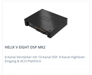

Genauso siehst es aus. Zumindest beim kleinen Navi und Beats. Ich habe den Adapter bereits in den Kofferaum verlegt (brutalste Fummelarbeit). Musste den Fahrersitz komplett lösen, um den dicken Kabelstrang unter der Sitzschiene durchzuwurschteln. Danach unter der Rückbank durch die Schwelleröffnungen, musste die Öffnungen um ein paar Zentimeter breiter machen. Danach habe ich noch zusätzlich 16m2 Pluskabel vom Motorraum zum Kofferaum gezogen. Bei mir soll ein 8-Kanal Helix DSP kommen. Der Subwoofer wird über Chinch der Helix mit Signal versorgt (ETON RES11). Übernächste Woche Montag soll die eingebaut und vom Spezialisten eingemessen und eingestellt werden. Ich mach zu dem ganzen Umbau noch eine bebilderte Anleitung.

@Dieselpower77 hört sich gut an, denn ich habe das kleine Navi mit Beats. Aber eigentlich habe ich auf eine plug & play Lösung gehofft, um mein vorhandenes System besser einstellen zu können. Also beats Lautsprecher mit originalen Leitungen und idealerweise auch der Ground Zero sub der am originalen Kabel Strang hängt. Freue mich schon auf deine Doku.

Das ist auch Plug&Play Lösung. Man braucht nur das Adapterkabel z.B. von Audiotec Fischer und 8 Kanal Helix DSP. Der originale DSP muss drin bleiben, angeblich wegen CAN BUS. Ich frag den HiFi Spezialisten, wieso der drin bleiben muss. Der Spaß kostet natürlich ein wenig. Wenn man die ganzen Leistungen selbst verlegt, dann kostet es so um die 1300€ (DSP+Adapter+Frequenzgang einstellen+Einmessung mit dem Mikrofon). Der HiFi Spezialist hat es bereits in einem Ateca verbaut und meint, dass die originalen Beats Lautsprecher gar nicht mal so schlecht sind, wenn die vernünftig eingestellt sind.
