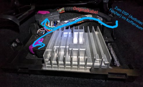

So, hier noch mal für die es damals interessiert hat, wie das Y-Kabel von Audiotec Fischer ausschaut und unterm Sitz an der originalen DSP angeschlossen wird.
