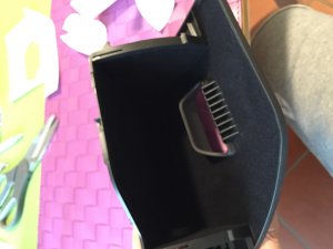

Danke nappo1997 für die Schablone. Direkt mal in die Tat umgesetzt. :)image.jpeg

Mal eine Frage zu den Schablonen, wie habt ihr die so perfekt hinbekommen? Gemessen oder wie habt ihr die angefertigt?
  • Ablagefächer (Handschuhfach etc.) "aufpolstern" Beitrag #192
Ich habe das Fach ausgebaut, Papier reingelegt, mit dem Bleistift die Kanten nachgezeichnet. Dann grob ausgeschnitten und noch ein wenig nachbearbeitet.
