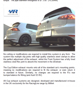

MadD Ich hab gerade im Netzt geschaut. Die Volkswagen Racing UK Abgasanlagen sind von Milltek. 2016-02-03 15_56_44-Golf 7R 'Cup Edition' Exhaust System - Volkswagen Racing.png
  • Abgasanlage Leon Cupra 290 / 300 Beitrag #134
AW: Abgasanlage Leon Cupra 290
Coole Sache. Dann kan man von aussgehen das die Qualität auch stimmt. Downpipes werden ja auch gleich mit angeboten :)
