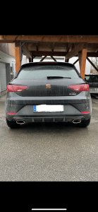

Gerne. Denke dann ist die Milltek in der Resonated die richtige Wahl für dich. Das Beste daran ist noch, daß die Milltek einer günstigeren Anlagen ist. Passform und Verarbeitung ist on Top. Mein Seat Händler hat ganze 30 Minuten für die Montage gebraucht :)
Hier noch ein Bild von der Variante mit den 152x76mm Oval Endrohren:
Auto ist mittlerweile wieder sauber und der Sticker kommt auch demnächst ab :p

Sieht gut aus, danke für das Bild.
Hast Du noch ein Bild von schräg hinten? Rohre stehen etwas weit drinnen, oder täuscht das?
Hat Deine Anlage 3 Schalldämpfer (VSD+MSD+ESD)?

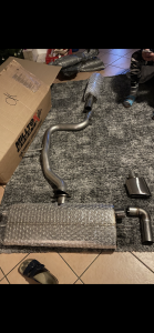

Die stehen weiter drinnen ja, weils mir persönlich so ziemlich gut gefällt. Morgen kann ich dir gerne noch ein Bild machen. Die Anlage besteht als VSD + ESD. Wegen OPF ein Dämpfer weniger ;)
Hier noch ein Bild nach dem auspacken. Da sieht man den Aufbau. Den Saustall einfach nicht beachten 😂

Danke Dir. Bin Bissle unsicher ob die Milltek mit 3 Dämpfern (welche für mich in Frage käme) vllt. etwas zu lasch/leise wäre. Immerhin legt man ja auch ein paar Euros dafür hin.
Tendiere im Moment etwas mehr zu der Bull-X Y-Style.
