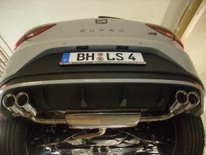

WIG geschweißt, Edelstahl, mit Downpipe, Made in Germany, wer Interesse hat einfach PN.
2-Fach ovale Endrohre 145x90 oder die hier gezeigte 4-Rohr Variante. Downpipe mit ECE HJS-Kat 200 cpsi
DP mit 70 mm für Fahrzeuge bis 400 PS
DP mit 76 mm für Fahrzeuge + 400 PS
Preis unter Milltek, DTH usw...
Endrohre können auch in Schwarz oder Carbon gemacht werden.
Alles machbar.. selbst 89 mm Anlagen die keinen Sinn machen :)

Gibts dazu ein Soundfile? Kennt man den Hersteller oder Sonderanfertigung?
Soundfile folgt... Anlage wird gerade gebaut, da ich ovale Endrohre im RS3 Look bekomme.
Die Anlage hat ein Gutachten! Der Hersteller ist die Firma (Spezialist für Abgasanlagen und baut seid vielen Jahren u.a. für MTM die Anlagen).
Downpipe macht er auch selbst! Natürlich nur mit hochwertigen HJS ECE OBD fähigen Kats.
Es ist meine dritte Anlage die ich dort beziehe. Die Qualität ist tadellos. Alle Teile werden in Perfektion hergestellt. Halter selbst gefräst und gedreht im OEM-Style.
Es werden gerne auch Kundenwünsche berücksichtigt! Auch die Downpipes sind super.
Wenn die Detailbilder fertig sind, stelle ich die ein.
