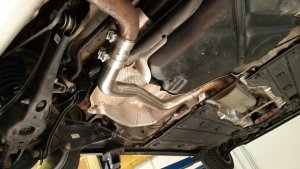

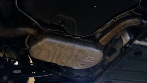

Kann mir einer zufällig sagen wie schwer und teuer es ist ein MSD Ersatzrohr vom TÜV eintragen zu lassen? (z. B. Remus oder Fox)
Beim 290er fällt ja der MSD auch weg, von daher müsste es doch kein Problem sein oder?
du musst aber bedenken, es gibt ansich kein reines Ersatzrohr nur für den MSD. Was momentan angeboten wird, besteht immer aus Ersatzrohr oder Dämpferattrappe für den VSD + ein Ersatzrohr für den MSD, zumindest ist mir aktuell nichts anderes bekannt, somit müsstest du wie ich etwas improvisieren. Ich habe das FOX Set aus VSD+MSD Ersatzrohr, nutze aber nur den einen mittleren Teil. Diesen habe ich mit dem Original VSD verschweisst und mit dem mitgelieferten Adapter wiederrum am ESD befestigt.
20160227_092255.jpg Original 20160227_160745.jpg Ersatzrohr
