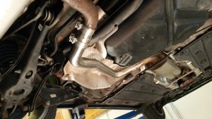

Hallo Zusammen,
kleines Update zu meinem Original Seat MSD Ersatzrohr.
Also das Ding ist drin und macht lauter als zuvor und stinkt wie Hölle :p
Hab hier erst einmal ein Bild, Soundfile reiche ich nach. Wird sicher noch dauern, bis er sich richtig eingebrannt hat.
Ich denke am Freitag melde ich mich nochmal mit einem Youtube Upload.
Schon mal ein bisschen was vorweg:
Allein im Stand klingt er kerniger, satter und unterschwellig lauter (die tiefen Töne sind deutlich lauter).
Allgemein ist die Laustärke des Gesamtklangbildes deutlich besser und auch im Innenraum kommt mehr an. (Auch die DSG Fürze sind nicht übertrieben laut).
Was ich bisher noch nicht so sehr nachvollziehen konnte, was jedoch noch nach dem freibrennen kommen kann, ist dieser Popcornmaschineneffekt.
Trotzdem bin ich happy, dass ich für den vergleichsmäßig geringen Preis nen angemessenen Klang habe.
Link zum Bild:
Ach ja, fast vergessen:
Es ist ein VSD und MSD Ersatzrohr (siehe Bild).
Also auch der VSD vom C290.

Das wird einfach der VSD mit rohr vom 290er sein. Auf dem Bild erkennt man, dass der ESD einen größeren Querschnitt hat und die muffe nach hinten weg grösser wird.

20160227_160745.jpg FOX VSD/MSD Ersatzrohr, aber nur das 2. Teil (MSD) verwendet.
