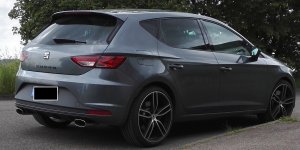

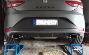

Diskutiere Abgasanlage Cupra 280 im 5F - Antrieb Forum im Bereich 5F - Tuning; ...So sitzt der Remus Cat-Back bei mir.
  • Abgasanlage Cupra 280 Beitrag #1.861
  • Abgasanlage Cupra 280 Beitrag #1.862
Sehr geil. Danke für die Bilder!

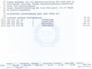

Ich habe jetzt ähnlich wie Sheldon die Original-Teile vom 290er bestellt, nur eben noch mit ESD dazu. Den Kostenvoranschlag inkl. Teilenummern + Einbau hab ich euch mal mit angehängt.
Mir wurde gesagt in 2-3 Tagen ist alles da, ich freu mich wie ein kleines Kind :DKV_auspuff.JPG
Die alte AGA werde ich dann wsl verkaufen.

Hast du dir das Angebot bei einem SEAT Händler eingeholt?
  • Abgasanlage Cupra 280 Beitrag #1.865
Ja geht direkt über meinen Freundlichen :)
  • Abgasanlage Cupra 280 Beitrag #1.866
Dann kannst dir auch ne Fox holen für den Preis... Für die alte bekommt man eh eigentlich nix mehr...
  • Abgasanlage Cupra 280 Beitrag #1.867

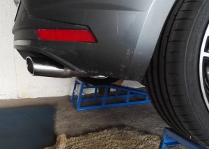

Ach ja, fast vergessen:
Es ist ein VSD und MSD Ersatzrohr (siehe Bild).
Also auch der VSD vom C290.
also fasse ich kurz zusammen: Du hast den Vorschalldämpfer getauscht gegen den des 290er und den MSD gegen ein Ersatzrohr getauscht, richtig?
- alles Teile aus dem SEAT-Baukasten?
- Hat das der Seat-Händler gemacht?
- kann man das eintragen ohne Folgen für TÜV und Garantie?
- was kostet der Umbau inkl. Teile und Lohn bei SEAT?
Danke.

Die Antworten kannst du dir doch in den Beiträgen zusammensuchen. Er hat das Angebot vom SEAT Händler gepostet....
Zwecks Eintragung und TÜV basieren die Informationen auf mündlicher Zusage. Kann dir also keiner sicher sagen wie es im Ernstfall aussieht. Wenn du nicht die komplette Anlage tauschst, fällt es spätestens beim TÜV auf, da die Original AGA beschnitten wurde.
  • Abgasanlage Cupra 280 Beitrag #1.869
Sicher kann man sagen, dass die Anlage für den 290 keine Zulassung oder ähnliches für den 280er hat. --> Originalbauteil, aber leider für ein anderes Auto.
Was man nicht sicher sagen kann ist, ob es jemandem auffällt und / oder interessiert.
  • Abgasanlage Cupra 280 Beitrag #1.870
Also wortwörtlich zitiert vom Händler und dem Teiledienst: "Das fällt keinem auf ob da jetzt ne Anlage vom 280 oder vom 290 drunter hängt."
Falls ich das Auto zurückgeb an den Händler nach der Finanzierung, anstatt es zu übernehmen, verkauft der das ja dann so auch weiter, daher ist für mich der Fall damit erledigt.
  • Abgasanlage Cupra 280 Beitrag #1.871
Wie gesagt, Betriebserlaubnis ist erloschen. Ob es jemandem aufällt ist eben die andere Frage. Fällt es aber einem Prüfer auf, bringt es wenig, dass der Händler gesagt hat "......
