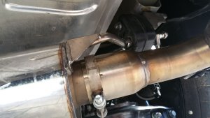

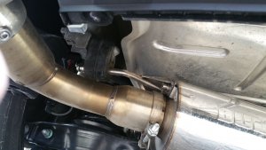

Zeig mal bitte ein paar Schweißnähte...

Gerade mal n paar Schnappschüsse von den Schweißnähten gemacht:

Die Schweißnähte kann man aber mit den üblichen Anlagen wie BN-Pipes, TopGear, Milltek, HG, DTH, F-Town nicht vergleichen!
Dafür ist ne Fox hat günstiger.

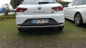

Hallo zusammen, habe bei mir eine Bull X ab Kat verbaut seit 2 Wochen und bin an sich mega zufrieden. Jedoch hängt bei mir der endtopf schräg versetzt im auto. Sprich wenn man von hinten draufschaut links tiefer im fahrzeug. Wir haben uns den Einbau nun oft nochmal angeschaut. Da passt unserer meinung alles. Daraus resultiert jedoch dass die endrohre schief nach links schauen, siehe bild. Hat das Problem noch wer bei seiner Bull x bzw einen vorschlag?

Sieht doch garnicht so schlecht aus,lass es ist nur Gewohnheit

sagen wir so, wenn es einer nicht weis achtet man gar nicht drauf, aber es ist wirklich sehr deutlich.
Ich kenne einige Cupras wo ich meine, diese Schrägstellung auch bei der Original AGA erkennen zu können, aber durch die doch etwas auffälligere Bull X sieht das doch sehr gravierend aus.

Ich finde das sieht alles korrekt aus. 100 % gerade sind ja selbst die Originalendrohre nicht immer...

ich bin heute auf der Hebebühne und werde nochmal alle Schellen aufmachen, vllt ist ja irgendwo Spannung drinnen, der Endtopf sitzt verdammt schräg im Auto, sodass man kaum den Endtopfhalter rechts in den Gummi bekommt;

hast du dir die ganze Sache im warmen Zustand angeschaut ? Denn bedenke, da die AGA aus Edelstahl ist, wächst sie recht stark, wenn sie warm wird. Deshalb sollte man immer nach dem (auf ein paar Millimeter genauen) korrekten Sitz schauen, wenn man ein wenig gefahren ist :)

Aber ja, ich habe Sie auch kurz nach dem Fahren begutachtet.
Ich weiß momentan nicht, ob es am Auto liegt oder ob HG einen Bock geschossen hat. Ich habe ja bzgl. des Rohrverlaufs durch das "Baukastenprinzip" ja eine gewisse Verlaufsvorgabe, das Rohr direkt hinter den Endtöpfen sitzt perfekt gerade oben in der Aussparung, die Endtöpfe sitzen dann aber letztendlich trotzdem so im Originalzustand: (man Achte auf den schrägen Haltegummi rechts. Klar kann man den nachbiegen, aber nur zur Veranschaulichung, so schräg wie das hier aussieht sitzen auch die Endtöpfe schräg....
