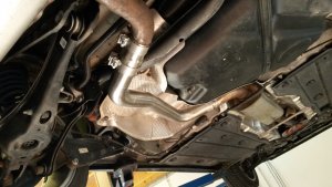

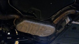

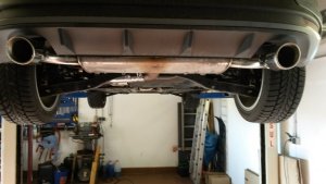

hier mal meine Änderungen mit einem FOX MSD Attrappe, das VSD Rohr nutze ich dagegen nicht.
20160227_092255.jpg Serien MSD 20160227_160745.jpg Ersatzrohr 20160227_092313.jpg Serien ESD 20160227_160731.jpg Serien ESD mit 63mm 90° Edelstahlbögen und BullX Endrohren
Klang: bassiger/brummiger, irgendwo zw. 6er GTI und 290er Cupra und wichtig, kein Dröhnen

stark, danke dir. Hast du die Serienaga an den markierten Schneidepunkten getrennt? Musstest du sonst noch was machen?
Hinten zum ESD ist eine Verjüngung, vom VSD zum MSD Rohr auch?
Schraubst du um, wenn du zum TÜV gehst?

tsi89, 1x ja, zum VSD hin nein, da die Attrappe von der Biegung her nur mit der VSD Attrappe passt. Habe diese dann mit dem VSD verschweisst, was auch kein Problem ist. Sollte eine Rückrüstung notwendig sein, wird einfach wieder mit dem VSD verschweisst. Bei meinem Prüfer habe ich aber eher keine Bedenken

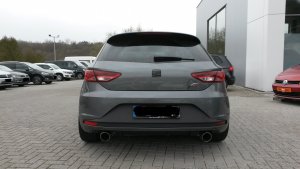

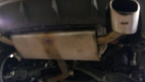

Also Leute habe heute meine FOX AGA Eingebaut ;-)))))) Schon der Hammer der Sound
Ich habe den ESD + Vorschalldämpfer&Mittelschalldämpfer Ersatzrohr verbaut, und ich kan sagen das der Sound der Hammer ist, aber ein wenig zu lauf für ein Familienauto so wie ich es nutze, ich denke werde den vorschalldämpfer wieder einbauen aber den MSD draußen lassen und denke dann wirds perfekt vom klang schön kernig und rotzig, Passgenauigkeit ist eingentlich TOP, mich stört bloß das das Linke Doppelrohr auch nach mehrmaligen Einstellen 1cm weiter draußen steht als der Rechte, stört nicht warscheinlich sehe ich es bloß weil ichs halt weiß sonst echt Empfehlenswert und Preiswert hat 749€ gezahlt.
Bilder und Soundfile kommen noch
