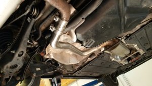

Leute also langsam in ich völlig verwirt welche ist jetzt beim Cupra 280 der Vorschalldämpfer und welcher der Mittelschalldämpfer jeder sagt was anderes und welche davon schluckt mehr DB ???
---------- Beitrag am 09.04.2016 um 00:12 Uhr ergänzt ---------- letzte Änderung am 09.04.2016 um 00:05 Uhr ----------
Mein Problem ist ich habe den FOX ESD drin mit dem Ersatzrohr aber der ersetzt ja den Mittel und Vorschalldämpfer aber mann kann ja dieses Ersatzrohr varrieren also Teilen aber welche schluckt noch ein wenig mehr sodas es erträglich wird so ist es definitivzu laut ?? eventuell auf nem Pic dargestellt
  • Abgasanlage Cupra 280 Beitrag #1.703
Deine 2 Ersatzrohre sehen nun aus wie in Bild 1.
Du brauchst jetzt nur den Vorschalldämpfer gegen das vordere Ersatzrohr tauschen,dann ist die Anlage leiser und auch wieder zulässig.
Diesen VSD benötigst Du:
(Das MSD-Ersatzrohr wird dann vermutlich nochmal mitgeliefert,das war bei meinem VSD-Ersatz auch so. Das hab ich hier nun also doppelt gemoppelt rumliegen.)
Falls Du dann noch das EG Gutachten brauchst,einfach bei mir melden.

  • Abgasanlage Cupra 280 Beitrag #1.708
Brauchst dann ein Reduzierstück von der Fox anlagendurchmesser auf dem vom Endschalldämpfer
  • Abgasanlage Cupra 280 Beitrag #1.710
Gerade Unters Kfz gelegt. Original ESD müssten 65mm sein.
Cupra 280 5D, DSG, Midnight Black, Performance Pack, IS-Racing-Federn
  • Abgasanlage Cupra 280 Beitrag #1.711
Jap genau 65mm ist der Original durchmesser aber dran denken das du 2 schellen brauchst ;)

Also ich habe gerade das VSD+MSD Ersatzrohr von Fox verbaut, passt jetzt alles, allerdings etwas Bastelei am Rohr zum ESD. Schicke morgen mal Fotos und berichte dann mal genauer
  • Abgasanlage Cupra 280 Beitrag #1.714
warum Gebastel ?? Zum ESD hin ist doch relativ einfach mit dem mitgelieferten Adapter und den passenden Schellen.
  • Abgasanlage Cupra 280 Beitrag #1.715
Aber ich hoffe das es dann nicht wieder zu leise ist ??
  • Abgasanlage Cupra 280 Beitrag #1.716
zwei0 bei mir war das Ersatzrohr ein gutes Stück dünner als vom ESD, deshalb hat es mit einer Schelle nicht einfach so gepasst. Keine Ahnung, woran das gelegen hat, aber wir haben es hinbekommen, ist jetzt alles dicht. Hier mal ein zum Sound.
  • Abgasanlage Cupra 280 Beitrag #1.717
und warum nimmst/verbaust du dann das Rohr ?? Ich hätte das nicht verwendet. Die FOX Rohre haben normal 70mm, der ESD hat 65 mm und dazwischen past genau das mitgelieferte Adapterstk. für den ESD mit den dazu passenden Schelllen.
Wenn der Durchmesser "deutlich"kleiner war, ist es es auch nicht für den Cupra gedacht, sondern eher für die kleineren Motorvarianten. Entweder falsch geliefert oder falsch bestellt;)
