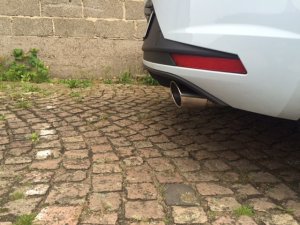

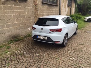

Chaos_Cupra hier ich hoffe du kannst es erkennen. Stehen wie original drin.
  • Abgasanlage Cupra 280 Beitrag #986
Okay danke muss nachher mal Vergleiches Bilder machen ... Hab nur Das hier oben, ist aber ein anderer Winkel.
Meine bei mir wären sie weiter drin. Das problem war der rechte Bogen zum Endstück, haben dort extra den längeren Bogen genommen (sind ja unterschiedlich die 2) weil es sonst gar nicht auf ging. jetzt ist der esd Aufsatz so weit draußen wie es geht, aber so richtig zufrieden bin ich damit nicht. Der linke kommt weiter vor (bzw könnte ihn deutlich Weiter vor ziehen am Rohr), den musste ich deutlich weiter rein machen, damit sie gleich sind. Rechts ist wie gesagt komplett am Anschlag.
Mache heute Abend mal ein Foto ...
Hast du den esd ganz ins Rohr vom msd gesteckt ? Da hat man ja noch etwas Spiel
Habe schon überlegt den dort am Übergang etwas weiter raus zu zu ziehen damit es passt
Gleiches Spiel bei Rohrbogen vom esd zum Endstück...das linke musste ich maximal weit raus ziehen das rechte ist ganz drin, damit die Endrohre beide gleich in der Schürze sitzen, weil der esd nicht Richtig mittig ist... Habe sowohl das mitgelieferte Gummi als auch das originale am msd probiert gehabt was die Position angeht
Habe jetzt mal längere Gummis bestellt, damit der Pott weiterer runter kann erstmal, keine Lust die Halterungen weiter zu biegen hab da Angst um die Nähte selbst mit erhitzen
Wie viel hast du denn gebogen und was? Hätte bisher nur die zwei Halter am esd, wegen Anschlagen an der HA. Msd und Verbindungsrohr noch nicht aber da muss er wegen dem Hitzeschutzblech dringen auch weiter runter
Müsste ich momentan nicht als arbeiten, würde ich auch mal zu kommen ... Evtl diesen Sonntag. Leider kommen die Gummis erst nächste Woche und dann geht der Wagen ej erstmal in die Werkstatt für 5-6 Tage wegen Schaden durch Nachbarskind, kann es zur not erst danach komplett Fixen

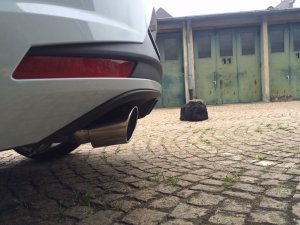

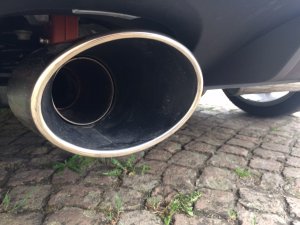

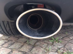

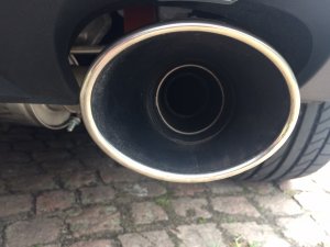

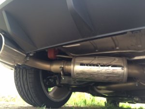

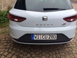

Lenge84 maxhe gleich noch eins, vielleicht kannst du es ja dann mal abgleichen :)
Hier schon mal die Bilder mit Blick in die Endstücke, man sieht, dass das Linke ganz draufgeschoben werden musste, das rechte hingegen ganz abgezogen...

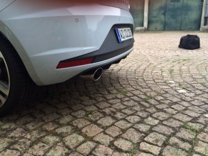

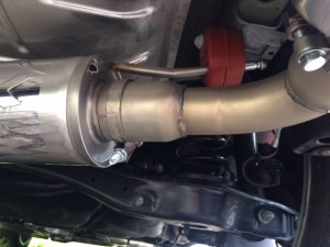

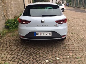

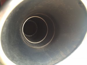

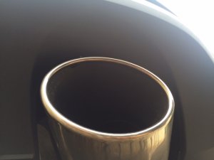

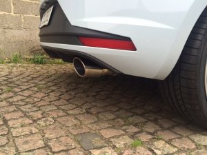

  • Abgasanlage Cupra 280 Beitrag #989
So hier die verprochenen Bilder
Brian91
Lenge84 schaut doch bitte beide mal drüber, wie das ganze bei euch aussieht bezüglich des Herausstehens der Endrohre. Was die Links/Rechts Position in der Schürze angeht, denke da kann ich mit anderen Gummis etc. noch was rausholen, aber ohne die Verbindung von ESD zu MSD etwas auseinander zu ziehen, kriege ich den ESD nicht weiter nach hinten. Weiß nicht, ob es tragisch ist, diese Verbindung etwas auseinander zu ziehen, eigentlich ist das Gegenstück ja immer so verjüngt, dass man das andere Teil z.B. 4-5cm draufschieben kann und es dann auch innen drin von den Rohren bündig abschließt. Stecke ich das jetzt nur 2cm drauf (was ja eigentlich problemlos möglich ist) entsteht ja in der Verbindung ein Spalt, weil ich das Rohr ja nicht bis zur Verjüngung schiebe, weiß nicht, ob das "schlimm" ist (Thema :verwirbelungen etc) ?
Ansosnten sieht es auf den Bildern irgendwie nicht ganz so "tragisch" aus, wie in echt. Wenn ich normal hinter meinem Auto stehe, sehe ich Null von den Endrohren, erst wenn ich so ca. 3-5 Meter weg bin... das finde ich etwas komisch.
Auf dem einen Bild, sieht man auch, dass ich den Rohrbogen zum Endstück rechts bis fast ganz raus ziehen musste, damit das Endstück in den Ausschnitt passt, denke das kann ich aber noch über Gummis etc/ die Position des ESD korrigieren, sehe ich ja sonntag
was man auch sieht, wenn man die Halterungen am ESD vergleicht (Oberer Post ist die rechte Halterung zu sehen, hier unten die Linke), dass die Linke Halterung "Richtig" ist, also erst Schräg nach oben geht und dann an der Stelle, wo das Gummi sitzt gerade wird. Auf der anderen Seite ist genau diese Stelle "schief". Hat mich von Anfang an gewundert, aber auf dem Bild einer anderen Bull-X im Netz (glaube sogar hier im Forum), habe ich gesehen, dass es da genauso war. Ist wie gesagt von Anfang an so gewesen, ich habe die Halter nur durch biegen nach "Oben" Korrigiert, damit der ESD etwas tiefrer kommt

  • Abgasanlage Cupra 280 Beitrag #990
sieht doch gut aus!
ganz ehrlich? du machst dir sorgen um verwirbelungen, die entstehen könnten, wenn du das rohr nicht ganz reinschiebst? das halte ich für seeeeeehr übertrieben...streng genommen, hast du ja dann auch verwirbelungen, wenn du von original Downpipe - mittels Reduzierung - auf die 3" gehst...mach dir da mal keine sorgen ;-) das wird sich niemals auf irgendetwas auswirken.
kleiner tipp:
um die endgültige position des ESD zu erhalten, besorg dir kleine schlauchschellen und schraube die dann vor die auspuff-gummis. dann gann sich da nichts verschieben. hat mir die werkstatt am montag - wo ich meine downpipe verbauen lassen habe - auch gemacht...vorher hat der ESD gemacht was er wollte, wenn ich wie ein bekloppter esel gefahren bin :p

Ich glaube das du weiter drin bist. Ich habe die Endrohre nicht gleich weit reingeschoben. Ich kann nur nix genauer fotographieren weils hier regnet wie sonst noch was.
