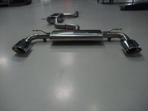

Hier die ersten Bilder von meiner neuen Abgasanlage ab Turbolader der Firma TopGear & HJS.
Aktuell wird Sie noch eingefahren, daher folgt das Sound Video später.
Zunächst für alle die sensibel sind: Sie dröhnt kein bisschen! Zur Info: Die Anlage hat ab Downpipe ein durchgehendes Rohr zum MSD!
Das Soundprofil ist schön dumpf, kein bisschen blechernt und Sonor... Die Anlage hat genau wie die Downpipe ein EG Gutachten.
Der Einbau hat ca. 90 Minuten gedauert. Passgenauigkeit ist sehr hoch. Die Endrohre lassen sich vollständig justieren (also in Länge und Winkel).
WIG, Edelstahl, Made in Germany, EG-Gutachten... Klappe (nein) braucht man nicht... Die Anlage ist bei normaler Fahrt sehr dezent und nur unter Vollast lauter.
Motor ist noch Serie... Nur Ladeluftkühler ist gemacht.
Die Anlage ist für eine Leistung bis 400 PS ausgelegt.
Weitere Infos folgen.

Hast du ein link wo du diese erworben hast ?
Danke
  • Abgasanlage Cupra 280 Beitrag #2.045
Aber sicher doch:
Weitere Bilder findest du in diesem Thread auf den Seiten.
Ansprechtpartner ist Jack Calof (GF). Er ist aus den USA und hart dort schon Abgasanlagen gebaut.
Lieferant von: mtm, Abt, JE-Design, Oettinger.... nur um einige Referenzen zu nennen.
