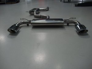

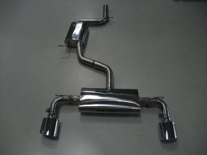

Hier mal einige Bilder.
>Soundfiles folgen wenn die Anlage eingefahren ist.
WIG, Made in German, Absorptionsprinzip.
VSD und Downpipe Bilder folgen noch. Lege die Anlage dann mal komplett zur Ansicht auf den Boden.
Der ESD ist sehr flach gebaut, damit er hinten nicht Schleichwerbung für den AGA-Bauer macht.
Absolut Dröhnfrei und schöner dumpfer Sound.
Endrohre ca. 145 x 90mm gegen Aufpreis auch Schwarz Pulvern möglich.

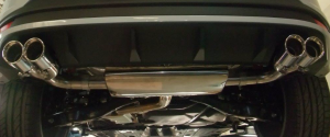

Hat jemand Erfahrung mit der Milltek resonated catback Anlage? Bin auf der Suche nach einer eher dezent klingenden AGA. Hören möchte ich vorallem das Schaltknallen und das "Bollern" beim runtertouren.
Ich habe die Anlage drunter plus HJS Downpipe.
Habe allerdings bislang noch keine Zeit gehabt, ein Video zu machen :(
  • Abgasanlage Cupra 280 Beitrag #1.992
Nice, in schwarz mit den 4 Endrohren gefällt sie mir auch am besten. Ich habe nur in verschiedenen Foren gelesen dass sie sogar eher noch leiser sein soll als die Serien AGA. Kannst du das bestätigen? Oder den Sound evtl. kurz in ein paar Worten zusammenfassen? :)
  • Abgasanlage Cupra 280 Beitrag #1.993

So wie Milltek die baut können wir Dir auch eine bauen. Unsere hat sogar EG-Zulassung als Halbanlage. Endrohre machen wir nach Kundenwunsch.
> Schwarz pulvern,
> Poliert
> Mit Carbon
> 4-Rohr Optik vom S3
> oder so wie meine RS3 usw....
Unsere Anlage ist definitiv nicht leiser! Bei uns gibt es kein Dröhnen! Allerdings ist die Produktion 2 Wochen im Urlaub.
Perfekte Schweißnähte und höchste Qualität Made in Germany versteht sich! Kat's ausschließlich von HJS die OBD-fähig sind.
