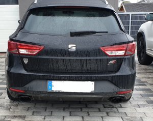

Ich wollte euch einen kurzen Erfahrungsbericht hinterlassen. Seit heute habe ich die Remus CatBack drunter. Zunächst einmal nichts besonderes. Aber: ich fahre einen 290ST Handschalter!
Im Fahrmodus "Comfort" ist die Anlage sehr dezent. Aber wahrnehmbar. In "Sport" fängt es an zu blubbern.
Was sehr geil ist: im Fahrmodus "Cupra" verändert sich die Geräuschkulisse komplett.
Beim Abtouren schnattert und bollert er. Hammer. Was ich fast noch besser finde, wenn man unter Last schaltet, rotzt er richtig frech. Nicht so ausgeprägt wie bei einem DSG. Aber er kanns definitiv. Vielleicht hilft es dem einen oder anderen Handschalter Fahrer weiter :)
Bei dem Sauwetter ist der Dreckbär leider ungewaschen geblieben Sorry!
