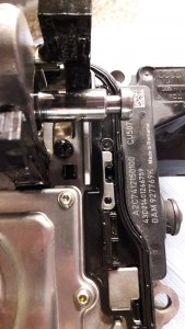

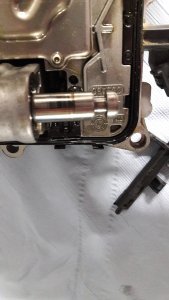

Ich wollte damals bei meinem 1.8er DSG auch das Öl der Mechatronik wechseln lassen. Das Auto hatte noch Garantie und somit kam nur eine SEAT Vertragswerkstatt in Frage. Man hĂ€tte es auch gerne probiert nur es gibt seitens VW/ Seat keine Vorgaben wie so ein Ölwechsel durchzufĂŒhren ist. Das Öl soll ja auch nicht getauscht werden. Fakt war aber das die Mechatronik ein Problem hatte. Die Gangsteller hatten deutliche Abriebsspuren. Und dabei hatte das Getriebe gerade mal ca 18k km hinter sich.

  • 7-Gang DSG / DQ381: Erfahrungen Beitrag #294
Über dein Getriebe haben wir, soweit ich mich erinnere, schon mal gesprochen. Könntest du mir nochmal kurz in Erinnerung rufen, welche Beanstandungen du hattest?
Die Gangstellerkolben ragen auch aus der Mechatronik heraus und haken in den Schaltgabeln im Zahnradkasten ein. Dort kann es, wie bei jedem anderen Schaltgetriebe auch, metallischen Abrieb geben. Da der Radsatz beim DQ200 alleine durch Schleuderölschmierung geschmiert wird, gibt es entsprechend auch keinen Ölfilter.
