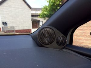

FullSizeRender.jpgHallo Zusammen
so der Einbau ist fertig, wie ich ja schon vorher gesagt habe, wird es nix spektakuläres, sondern alltagstauglich mit hohem Qualitätsanspruch.
Die Bilder zu meiner Türdämmung und Modifizierung des Originalen 20er Seat Lautsprecher sind im Bericht etwas weiter oben zu sehen.
Der Woffer passt auch mit Reserverad, und abgesenktem Boden in die Originale Mulde, so das auch hier die Alltagstauglichkeit zu 100 %erhalten ist.
Die Endstufe ist momentan noch eine PP52DSP von Helix, da das Projekt Mosconi D2 4.100 und D2 500.1 aufgrund von 0 Empfang im DAB gestrichen wurde.
Die Helix passt perfekt unter den Beifahrersitz, wo sie auch ihren platz gefunden hat.
Zur Spannungsversorgung wurde ein 20 mm2 Kabel verlegt, was ja im Leon wirklich super Funktioniert, und dieses wurde auch in Gewebeschlucht gepackt, um auch wirklich Beschädigungen Auszuschliessen.
Die Signale habe ich dann am Radio abgegriffen, wobei ich nur den LS Stecker ausgetauscht habe, der rest ist original, da es doch etwas enger dort zugeht, und ich keine Lust hatte das Kabel in der Filtermatte liegen, welche sich ja direkt hinter dem Radio befinden.
Die Signale Front und Rear habe ich über das Kanal Mapping der PP52DSP zusammengeführt, und die hinteren Lautsprecher in den Türen nicht mehr Angeschlossen.
Auf dem Armaturenbrett wurde es dann etwas Aufwendiger mit dem Bau. Entschlossen habe ich mich für das SO Audio System aus 5cm Breitband und 19er Tweeter. Was hier an Bühne aufgebaut wird ist sagenhaft. ich setze das System ab 500 Hz teilaktiv ein, und die 20er in den Türen bis 500 Hz. In dieser Kombination ergibt sich beim Leon eine tolle Dynamik, die nicht darauf schliessen lässt, das es sich in der Türe im den Originalen 20er handelt.
Den Center habe ich natürlich seines Amtes enthoben. Es gab zwei Gründe für diese Entscheidung, der Center wird nicht wirklich mit einem echten Center Signal versorgt, sondern ein Pseudo Mix den das Radio erzeugt, und zweitens versaut der Center die Bühne, da bei dem SO Audio diese so etwas von super abgebildet wird und Stimmen genau platziert stehen.
Ich werde auch noch mal bei Gelegenheit den einen oder anderen Woofer von Helix versuchen welche auch in die Mulde passen und Berichten.
In diesem Sinne, vielleicht kannte ich dem einen oder anderen einen Tip geben seinen Seat mit minimalen Mittel etwas auf die Sprünge zu helfen, denn das Soundsystem ist nicht wirklich ein Soundsystem, jedoch nach dem Umbau kann man es so nennen.
