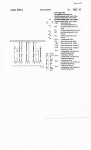

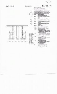

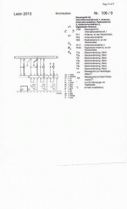

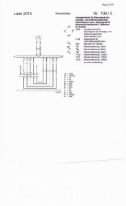

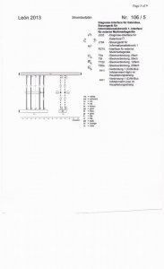

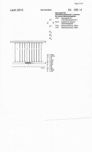

Hallo zusammen
hat von euch jemand einen Belebungsplan von dem Sound System in kombi mit dem Kleinen Navi ?
Ich werde die Woche noch meinen Coupra bekommen, und musste leider das Soundsystem nehmen, da er so fertig beim Händler stand.
Ist ja nicht weiter schlimm, kann man ja raus bauen.
Nur komme ich momentan nicht ganz mit den Kanälen klar, der Quad Look hat acht Kabel, somit 4 Kanäle, wo kommen die anderen 2 Kanäle her ? Sprich da fehlen noch 4 Kabel, damit der Woofer und der Center getrieben wird.
Es kann natürlich sein, das ich falsch liege, aber meine Vermutung ist, das man über den Quadlook das Front System Aktiv vom Radio betreibt, und Rear System separat ansteuert.
Auch hätte ich eine Frage bezüglich der Signale, gibt das Radio Full Range raus, oder sind die Ausgänge Elektronisch beschnitten, sprich Rear High Pass 100 Hz, Front Low Bandpass 100 - 2500 Hz und dann den Tweeter High Pass ab 2500 Hz ?
Mein vorhaben ist es eine PP52 DSP mit der neuen Software auf das Front System Aktiv zu legen, und dann die 4 Kanäle der Endstufe dort zu nutzen, Als 16er kommt ein Ehmann Treiber mit einem Scan Speak Tweeter und Koppelvolumen. Den Center klemme ich ab, der macht die Bühne kaputt :D
Als Koffer werde ich auch auf einen Match setzen, da er mit nur unten etwas fülle geben muss.
Die Endstufe ist schön kompakt, kann jetzt 5 Kanal Vollaktiv und bietet mit ihren Einstellungen Laufzeit und 30 Band EQ alles um die Frequenz anzupassen.
Wie gesagt, wenn einer einen Schaltplan bezüglich der Stecker auf dem CD Spieler hat wäre ich dankbar, Bilder vom Einbau werde ich Posten.
Viele Grüße
Peter
  • 5F Seat Soundsystem - sinnvolle (teilweise) Verbesserung Beitrag #45
AW: 5F Seat Soundsystem - sinnvolles (teilweise) Verbesserung
Hi Mamock!
Gramsi hat in seinem Thread schon mal was gepostet:
Allerdings kam seiner aus verständlichen Gründen ohne Sound System.
Witzigerweise hat meiner trotz Sound System im Quadlock auch nicht mehr Pins bestückt. Ich werd´mal reinmessen, ob da was anders ist. Ein "Extrakastl" ist mir bis jetzt nicht untergekommen.

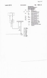

  • 5F Seat Soundsystem - sinnvolle (teilweise) Verbesserung Beitrag #46
18604_818055148283174_9057188356888267456_n.jpg1975226_818055238283165_8015661497593204220_n.jpg10653627_818055121616510_2276769353010139369_n.jpg10995439_818055214949834_8287549612814072686_n.jpg11109561_818055191616503_6296283359479183731_n.jpg11188227_818055278283161_5673197890395073110_n.jpg11203095_818055168283172_1516072650123160680_n.jpg11204980_818055091616513_1488865059237238179_n.jpg
Sind von einem Mitglied der FB-Gruppe "Generation 5F", vielen Dank dafür ;)
  • 5F Seat Soundsystem - sinnvolle (teilweise) Verbesserung Beitrag #47
Danke für die Bilder, das hat mir etwas weiter geholfen, jetzt muss ich nur noch zusehen, ob ich durch die Tür Stecker etwas dickeres Lautsprecher Kabel bekomme, dann kann der Umbau nächste Woche schon los gehen. Ich werde berichten wie der Umbau geklappt hat, und das Ergebnis geworden ist.
Viele Grüße
  • 5F Seat Soundsystem - sinnvolle (teilweise) Verbesserung Beitrag #48
Unter der bestehenden Durchführung zur Tür ist im Rahmen noch eine Öffnung, vielleicht kannst Du die nutzen. Viel Erfolg ;)
  • 5F Seat Soundsystem - sinnvolle (teilweise) Verbesserung Beitrag #49
SEAT SOUND SYSTEM
Viele Spekulationen ranken sich schon um das Sound System. Nachdem ich L-i-p-p-i´s Pläne gesehen habe, bestätigte das meinen schon länger gehegten Verdacht. Wer also im Leon noch irgendwo einen versteckten Verstärker sucht, wird scheitern. Es befindet sich alles im CD-Radio ähnlichen Steuergerät im Handschuhfach.
Darin befindet sich ein DSP mit fixem Setup und sechs IC- Endstufen wie in einem normalen "High Power Autoradio". Es existiert kein Schaltnetzteil, weshalb die Leistung pro Kanal mit ca.12-14W RMS an 4Ω begrenzt ist. Je nach Messmethode, kann man von 20W Musikleistung sprechen. Fünf dieser Endstufen werden an 4Ω betrieben, somit halten wir bei 100W. Die sechste Endstufe versorgt den Subwoofer. Da dieser nur 2Ω aufweist, sind theoretisch 24-28W RMS möglich. Dies sind dann die 35W Musikleistung, die dann die von Seat kolportierten 135W ausmachen.
Das Musiksignal wird vom Steuergerät über den Quadlock Stecker direkt an die Lautsprecher geleitet. Hier unterscheidet sich mein System zu Gramsi´s Beschreibung, da alle vier Hauptkanäle "full range" ausgegeben werden und die Hochtöner passiv getrennt parallel mitlaufen. Der Subwoofer verfügt über einen Tiefpass mit geschätzten 120Hz und der Center vermutlich über einen Hochpass oder eine nach unten stark steigende Impedanzkurve. Des Weiteren verfügt das System über ein aktives Schutzsystem, das die Lautstärke begrenzt. Wie genau es funktioniert, kann ich leider nicht sagen, nur soweit, dass es nicht möglich ist die Lautstärke in einen bestimmten Verzerrbereich hinein aufzudrehen.
Die Beschaltung des Quadlocks sieht bei mir so aus:
Der Subwoofer sitzt im Kofferraum im Reserverad oder einer Wanne aus geschäumten Material (nicht überall erhältlich). Es handelt sich um einen 16cm Treiber in einem Kunststoff Bassreflexgehäuse. Sieht man den Deckel über der Membrane als Gehäuse mit Tunnel könnte man auch doppelt ventiliertes Bandpassgehäuse dazu sagen.
Abgerundet wird das System durch den Centerspeaker im Armaturenbrett und natürlich der Bedieneinheit, die eigentlich nur mehr ein Touchbildschirm mit zwei Drehdruckknöpfen und einigen Tasten ist und auch dementsprechend flach ausfällt.
  • 5F Seat Soundsystem - sinnvolle (teilweise) Verbesserung Beitrag #50
Dass der Verstärker implementiert ist war mir lange klar, aber deine näher aufgeschlüsselten Daten kannte ich nicht. Merci 👍

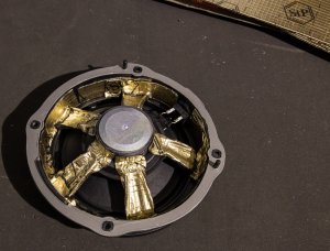

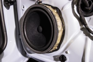

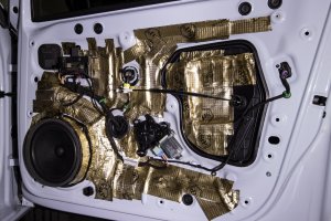

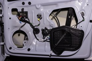

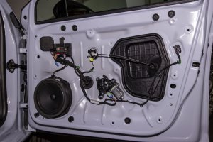

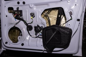

So dann werde ich auch mal produktives zu dem Beitrag hinzufügen.
Das Wetter war heute nicht wirklich klasse, und so habe ich meine Türen vom ST gemacht, um es vorweg zu nehmen, es hat sich gelohnt, die Originalen 20 cm Lautsprecher können etwas.
Bild 1 .Als erstes mal die Türverkleidung abbauen, das sollte sicherlich kein problem sein, und wirklich einfach beim Leon
Bild 2. Dann den Lautsprecher raus, die Öffnungen freilegen, so das man auch vernünftig an das Aussenblech kommt.
Bild 3. Das Aussenblech ist gedämmt, ich habe mich für StP Dämmplatten entschieden, da sie sich recht einfach verarbeiten lassen, und auch sehr gute Klebeeigenschaften haben.
Bild 4. Pimp my Original Speaker:laughing::laughing: Ich habe die Plastik Streben und das Gehäuse auch mit ein Paar lagen von dem StP Dammaterial belegt. Hintergrund ist Gewicht direkt am Lautsprecher aufzubringen um Resonanzen direkt im Kern zu eliminieren. Ich weiss die Meinungen gehen dabei Auseinander, aber was Spricht dagegen ausser 5 Minuten Arbeit 8)
Bild 5. Dann noch mal richtig ein paar Lagen StP um den 20er gelegt, um auch hier wenn Resonanzen entstehen, direkt diese zu unterdrücken, und den Lautsprecher wieder eingebaut.
Bild 6. der Geräteträger mit der Dämmung. ich habe alle Service Öffnungen frei gelassen, da ich 1 mal die ganze Türe bei meinem vorgänger voll gedämmt hatte, und ich musste an die Scheibe, ich sage euch, nach 2 Stunden freilegen, hatte ich mir vorgenommen, nie mehr Schrauben oder sonstiges zuzukleben.
Den Klang kann ich leider hier nicht einstellen, aber ich kann soviel sagen, der Wagen macht jetzt nur mit den Lautsprecher in der Türe so viel Bass wie vorher mit dem gesamten Sound System ink. Woofer.
So wie sich jetzt die 20er in der Türe darstellen, freue ich mich schon drauf, wenn sie Vollaktiv laufen, und ein schönes Equalizing bekommen.
Verprochen an dieser Stelle, ich werde weiter Berichten.:wave:
