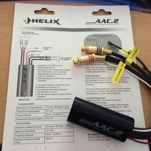

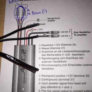

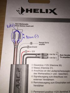

Ich habe heute den High Low Adapter bekommen. Weiss jemand von euch wie ich den sauber anschliesse? Ist der Helix AAC.2
Da ich das Seat Soundsystem verbaut habe, greife ich das Signal hinten ab. Weiss jemand welche Farbe Links, welche Rechts ist?? Fotos:

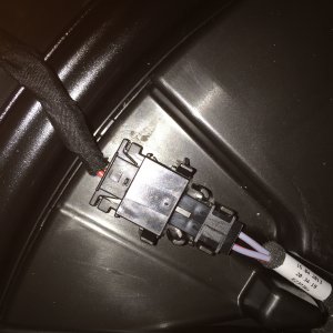

greifst du hinten ab ? oder greifst du am Woofer ab ?
Hinten ist Rear und Woofer ist Woofer:)

Mamock Greife am Woofer ab, aber kA welches Kable L und welches R signal sind?! Braun und Rot....

also beim Woofer gibt es kein Links und rechts, das ist ein Mono Signal was du da hinten abgreifen wirst.
Dein High Low Adapter ist Top, hatte den auch mal im gebrauch und hat für einen Adapter den besten Klang
Da du sicherlich eine Endstufe mit zwei Input anschließen wirst, mach die beiden Eingänge vom AAC zusammen, und geh mit den beiden Plus auf das Rote und den beiden Minus auf das Braune Kabel.
Dann den AAC noch an Plus und Minus vom Bordnetz und der Spass kann beginnen. Den Remote für die Endstufe nicht vergessen, den Regeneriert der AAC so bald er ein Lautsprecher Eingang bekommt.
Ein Tip, Löten das ist langlebiger :D

Okay also Speaker R (+) und Signal In (+) zusammen auf Rot. Speaker L (-) und Signal In (-) auf Braun.
Strom nehm ich von Stromkabel der Endstufe die ich verlege und Minus an die Masse des Verstärkers die ich an die Karosserie mache. Stimmt das? Remote ist klar.
Löten war auch der Plan, aber erst wenn alles Glas Klar für mich ist. Sonst wird's doppelter Spaass ;-) Mamock

nicht das wir aneinander vorbeischieben.
Diesen beiden Kabel sind Rechts und links, jeweils + und -
Du nimmst vom rechten Kanal den + und linken Kanal + zusammen an Rot vom Seat woofer, dann - vom rechten und linken zusammen, damit ans Braune von Seat.
Bei Helix sollten die Markierten, sprich die Eckigen Kabel der Plus sein, oder sie haben einen roten Strich drauf.

So?
  • 5F Seat Soundsystem - sinnvolle (teilweise) Verbesserung Beitrag #70
AW: 5F Seat Soundsystem - sinnvolles (teilweise) Verbesserung
Genau so

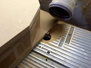

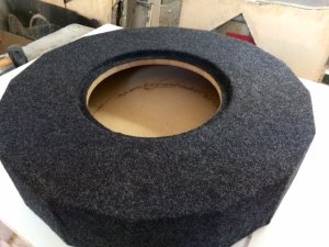

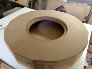

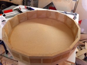

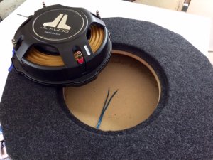

Ich habe heute auch mit meinem Projekt weiter gemacht, der Doofer hat nun auch seinen Platz gefunden, und ich musste ihn einfach mal an das ( Soundsystem ) wenn man es so nennen darf anschliessen.
Geht schon richtig gut, und lässt auf viel Spass schliessen was ich da bisher gehört habe, vor allem im Anbetracht der momentan nur 35 Watt die zur verfügung stehen.8)
Ich habe mich für den Selbstbau des Subframe aus 16mm MDF entschieden, die fertigen sind auch nett, aber ich hatte etwas Zeit und noch Holz, als habe ich kurz zur Säge und Fräse gegriffen.
Rausgekommen sind 25 Liter abzüglich Woofer sollte das im geschlossenen Gehäuse für einen Q 0,8 reichen und eine F3 von 40 Hz.
Wichtig war für mich das ich trotz des Woofer immer noch das Reserverad behalte, und der Boden unten aufliegen kann, ohne das die Membrane an diesen Anschlägt. Bei einem Hub von +- 15 mm nicht ganz so einfach, und ich musste echt ans Maximum vom Durchmesser gehen, knapp, aber passt:D
Bild 1 zeigt das 16 Eck
Bild 2 Bündigfräser, womit man schön den Abschluss bekommt
Bild 3 Deckel mit Vertiefung um wieder 16mm an höhe zu gewinnen
Bild 4 Subframe mit Teppich bezogen
Bild 5 Der Woofer bereit zum Einbau
