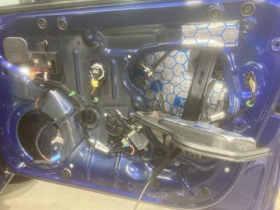

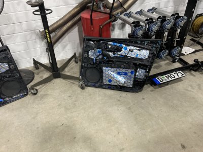

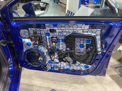

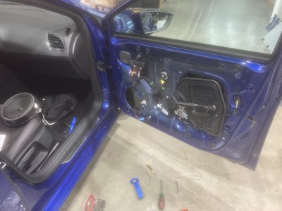

Heute war es endlich soweit.
Ich hab die Türen endlich gedämmt. Und den Center getauscht.
Zeitaufwand insgesamt ca 8 Stunden. Wobei das dämmen selbst ca 6 stunden gedauert hat.
Und soviel kann ich jetzt schon sagen. Der Aufwand hat sich gelohnt.
Als aller erstes das Blech mit bremsspray gereinigt. Dann angefangen mit dem aussenblech. Zumindest hab ich die Stellen hinter dem TMT und der Wartungsklappe ganz gut machen können.
Und leck mich am ***** ist das Auto stabil verbaut. Die Verkleidung abzumachen war echt nicht leicht.
Die Wartungsklappe hab ich von beiden Seiten mit Alubutyl beklebt.
Dann das innenblech mit Alubutyl bekleben. Das war fummelarbeit. Da ist kaum eine Stelle wo man mal ein großes Stück aufkleben könnte.
Für die TMTs hab ich mir dann nochmal extra Zeit genommen und den Magneten mit 4! Schichten Alubutylbamd ca 2 cm Breite beschwert. Also die Alubutyl Bänder um den Magneten rundherum gewickelt. Leider aber dummerweise kein Foto davon gemacht.
Das hätte ich gerne noch gezeigt. Und die kunststoffstreben auf der Rückseite vom Chassis wurden auch nochmal verstärkt mit je einer Schicht alubutyl . Das hat richtig viel gebracht. Der TMT war jetzt doppelt so schwer und spielt wesentlich präziser. Der ganze mittelton kommt viel viel sauberer. Ich habe Beide Chassis nebeneinander verglichen. Mit und ohne Zusatzgewicht. Der Unterschied war heftig. Ohne das alubutyl um den Magneten gewickelt klingt der TMT total hohl, Blechdosen mäßig, mit Zusatzgewicht klang das schon satter und eben im mittelton wesentlich angenehmer und detaillierter.
Dann noch die Innenverkleidung an den Problemstellen bearbeitet und die ganzen Papieretiketten von den Kabeln am innenblech entfernt. Die schwingen nur sinnlos mit und machen unnötig Resonanz.
Dann das ganze noch auf der Fahrerseite.
Und die Verkleidung wieder drauf.

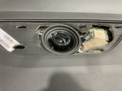

Zum Schluss dann noch den Werkscenter gegen den von Musway getauscht.
Also den ich bei pimpmysound bestellt habe.
Bei mir passte er auf Anhieb perfekt. Der ist wirklich Plug and Play. Und der klingt auch wesentlich besser als die werkströte.
Endlich crisp im Hochton. Da reflektiert tatsächlich nix unangenehm von der Scheibe.

Der Bass vorne ist brachialst. Unfassbar wie viel da noch geht mit Dämmung. Die Leute die beim Leon geschrieben haben man dürfe durch das dämmen keine Welten erwarten. Kann ich nicht bestätigen. Das ist ein Riesen unterschied.
Man kann jetzt ohne Probleme bis zum Maximum die Lautstärke aufdrehen. Da scheppert nichts da klappert nichts und da verzerrt auch nichts. Das klingt einfach nur extrem gut und nie nervig.
Der aktive subwoofer im Kofferraum hat zwar auch etwas gebracht, aber lange nicht so viel wie die Aktion heute Abend. Die 20er Bässe in den Türen sind echt spitze mit etwas Tuning. Die Türen müssen einfach anständig gedämmt, und die TMTs wie von mir beschrieben bearbeitet werden, und gerne auch den Musway Center einbauen, das bringt in Summe unglaublich viel.
Der mittelton und hochton sind richtig schön sauber jetzt. Der Bass gewinnt unheimlich viel an Klarheit, Dynamik und packt nochmal ordentlich Pegel im Tiefbassbereich dazu.

@crapnek613
Wie und an welcher Stelle bist Du beim Center rangegangen um das Gitter abzuhebeln? Hab etwas Panik bei dem Softtouch Armaturenbrett.

Sorry falls ich das jetzt überlesen habe, wie viel m² Alubutyl braucht man denn für die zwei Türen? Wobei ich mal denke, dass es da auch zwischen 2- und 4-Türer noch Unterschiede gibt.
  • 5F Seat Soundsystem - sinnvolle (teilweise) Verbesserung Beitrag #386
Ja, die Türen vorn sind länger beim SC. (3-Türer).
Habe im SC 6x Alu-Butl Dämmmatten (75x50cm) verbaut und 2x Biplast Schaum (75x50cm).
Habe etwas weniger ganz innen (bei den Fenstern vorn) verbaut als crapnek613, mir ging das Alu-Butl etwas aus, da ich hinten mehr verklebt hatte. Hätte grob noch 1 Matte mehr gebraucht.

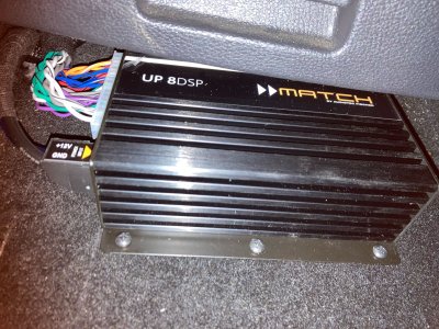

Ich hab mir inzwischen die Match up 8 zugelegt.

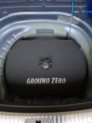

Außerdem hab ich den aktiven esx subwoofer gegen einen passiven von ground zero getauscht. Dazu die match up1. Schön mit 900watt an 1 Ohm 🤘
Kofferraum muss noch gedämmt werden

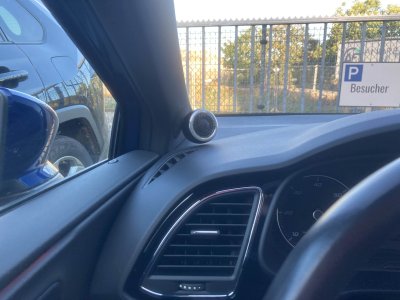

In den Türen spielen jetzt die Helix compose i3 20 cm tmts und Hochtöner sind in alukapseln in der a Säule. entschieden hab ich mich für die exact! HX 22.

Inzwischen bin ich auch der Meinung das wenn ich absoluten hifi Sound im Leon möchte, komme ich zumindest um die Match up 8 nicht herum. Und vollaktiv ist für vorne schon ein Riesen Vorteil.
Völlig egal ob ihr eine passive Weiche nutzen wollt oder mit den Filtern im dsp arbeitet, empfehle ich eine Trennung der Hochtöner bei 3600-4000 hz mit 12 dB
(Größere Hochtöner können natürlich etwas tiefer)
(die original Hochtöner vom Leon haben eine 6db weiche trennen aber deutlich höher, gefühlt bei 8000 hz, Aber da habe ich damals keine Messung zu gemacht) raus sollten die original Hochtöner in jedem Fall.
