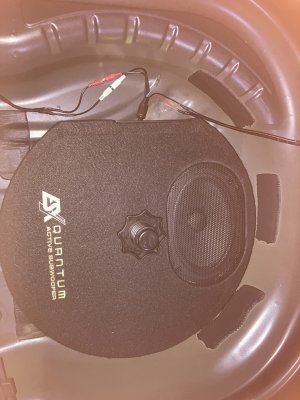

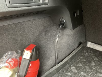

War heute mal beim Händler Vorort. Meiner in Düsseldorf ist momentan gesundheitlich angeschlagen,deswegen bin ich auf seine Empfehlung nach Wesel gefahren.
Als erstes haben wir mal eine passive Bassreflexkiste von Musway mit 2 Ohm Widerstand angeschlossen. Ein sehr ernüchterndes Ergebnis. Die Endstufe vom Seat Sound System hat definitiv zu wenig power um das als zufriedenstellende Lösung zu akzeptieren.
Dann haben wir einen aktiven woofer von ESX im Reserveradgehäuse angeschlossen. Das geht beim Leon nahezu Plug and Play. Beim subwoofer von esx waren passende adapter Stecker dabei. Der Seat woofer wird also abgesteckt und das Reserverad muss raus.
Dann das Lautsprecherkabel das zum werkswoofer ging in den Adapter rein.
Signal somit da.
Jetzt noch Strom.
Strom haben wir vom 12v Anschluss im Kofferraum geholt. Der Anschluss bekommt auch nur Saft wenn die Zündung an ist. Also geht der subwoofer auch nur in Betrieb wenn die Zündung auch an ist. Wäre aber noch nicht mal nötig weil der woofer sich eh nach 2 Minuten abschaltet wenn kein Signal kommt. Der 12 v Anschluss im Kofferraum ist mit 15 ampere abgesichert. Der aktive subwoofer hat eine 10 ampere Sicherung also passt.
Plus und Minus für Strom an den passenden Adapter. Der war beim woofer nicht dabei.
Sollte aber jeder car Hi-Fi Händler haben.
Und das war es auch schon.
Das hat zum anschließen keine 15 Minuten gedauert.
Das ganze ist in 5 Minuten auch rückgängig zu machen. Stecker von der 12 v Buchse ziehen und Lautsprecher Anschluss wieder abziehen.
Werkwoofer wieder dran.
Ich werd noch den Kofferraum und die Türen dämmen denn jetzt ist auch richtig Alarm im Auto.

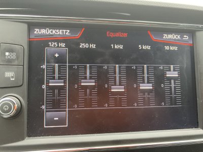

Ich hab den aktiven woofer am Gehäuse zu 1/3 aufgedreht. Dezenten Bass boost bei 45 hz rein. Phase passte direkt. Bei der Trennung musst ich noch etwas spielen. Hab den Low pass Filter am woofer auf 70 - 80 hz eingestellt. Das hörte sich am stimmigsten an für eine saubere ankopplung an das frontsystem.
Am Equalizer musste ich jetzt den Bass bei 125 hz extrem zurückregeln genau wie den subwoofer Pegel. Im Vergleich zu den Einstellungen vorher ist das im Equalizer jetzt fast linear eingestellt.
Das ganze klingt auch viel stimmiger jetzt.

  • 5F Seat Soundsystem - sinnvolle (teilweise) Verbesserung Beitrag #375
Kleiner Nachtrag. Es wäre eh keine Dauerlösung gewesen. Sondern nur zur Überbrückung.
Aber auch wenn die 12 v Steckdose hinten mit 15 a abgesichert ist. Soll da laut Bedienungsanleitung nichts drangehangen werden was mehr als 120 Watt zieht. Da der kleine aktive subwoofer eine Leistungsaufnahme von bis zu 150 Watt hat werd ich mir umgehend Strom von der Batterie holen.

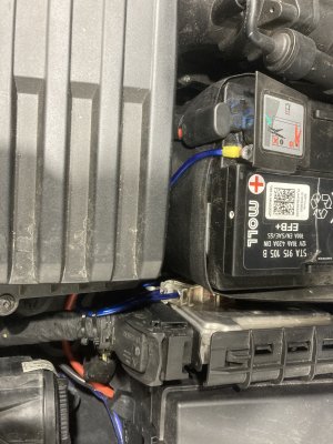

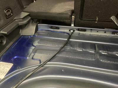

  • 5F Seat Soundsystem - sinnvolle (teilweise) Verbesserung Beitrag #376

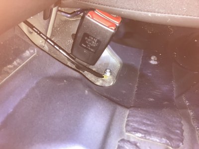

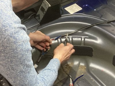

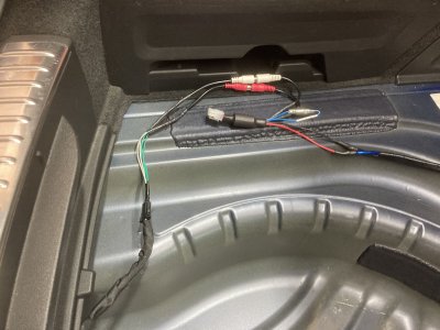

So jetzt nochmal alles in sauber.
Hab mich heute mit meinem car Hi-Fi dealer in Düsseldorf nochmal getroffen.
Zuerst plus von der Batterie genommen.
Plus Kabel hat 6mm Durchmesser, das reicht dann auch falls ich nochmal eine Nummer größer haben will beim subwoofer.
Plus Kabel ist Mystik blau passend zur Lackfarbe 😜 wenn schon denn schon
Massekabel ist schwarz und ist an der gurtschraube unter der Rücksitzbank.
Beide Kabel dann an die Anschlüsse vom subwoofer gelötet. Und abisoliert.
Jetzt bekommt der kleine richtig Saft.

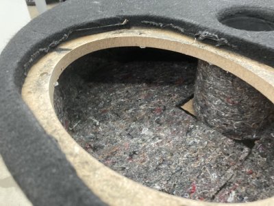

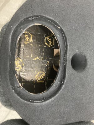

Für den subwoofer selber habe ich mir nochmal 2 Stunden Zeit genommen.
Zuerst den woofer und die Endstufe aus dem Gehäuse ausgebaut und das komplette Gehäuse von innen erst mit Alubutyl verstärkt und dann mit Filz ausgekleidet. Das macht das Gehäuse schon mal ein gutes kilo schwerer. Und klingt auch einfach nochmal stabiler wenn man gegen das Gehäuse klopft.
Den Filzstoff der unterhalb des Lautsprecherrings war, also auf dem das chassis sitzt, hab ich mit nem Cutter entfernt. Kein Chassis der Welt klingt durch Filz zwischen dem MDF und dem Lautsprecher besser. Das machen irgendwie alle Hersteller. Aber das chassis gehört auf das Holz geschraubt, und nicht auf Stoff.
Dann alles angeschlossen und… Junge Junge. Das fetzt für den Aufwand schon ordentlich.
IMG_2589.jpegIMG_2590.jpegDa wir die Batterie kurz abklemmen mussten um das Pluskabel ins Cockpit führen zu können hat der boardcomputer erst mal rumgezickt. Mein HiFi Bastelfreund hatte aber zufällig einen Kunden da der meinte: ich kann dir die Fehler eben rauslöschen. Zufälle gibts. Bei der Gelegenheit hat er mir noch Carbon Optik für die Anzeige einprogrammiert und die Ambiente Farben auf 30 erweitert 😂IMG_2591.jpeg
