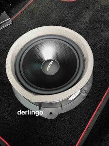

Moin zusammen.
Meinen Seat Leon FR (07/2016) hatte ich ab Werk mit dem Seat Soundsystem bestellt. Unmittelbar darauf habe ich den HELIX Subwoofer (000051419B) mit integrierter Endstufe eingebaut.
Der Bass wurde merklich besser.
Im Januar 2017 tauschte ich den miserablen Serien-Centerlautsprecher gegen den Monaco SPH-30X/4SW aus. Den Monaco habe ich dazu in das modifizierte Serienchassis mit 2-Komponentenkleber eingeklebt. Der Klang des Gesamtsystems wurde schlagartig besser.
… Am Klang in Relation zu den Kosten gab es eigentlich jetzt nichts mehr zu beanstanden, eigentlich …

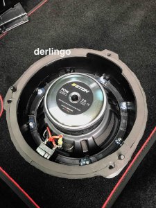

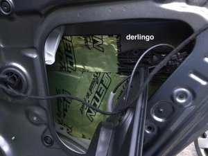

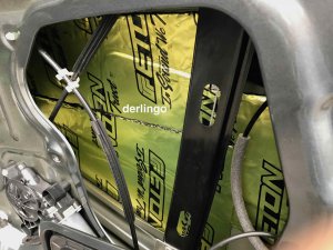

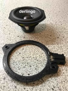

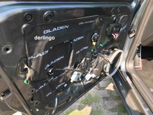

Im Sommer 2018 wollte ich noch mehr aus den Türen herausholen.

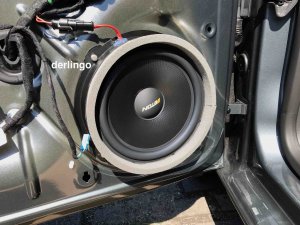

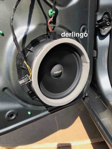

Also ETON POW 200.2 für die vorderen Türen und ETON POW 160.2 für die hinteren Türen besorgt, dazu ETON und Gladen Dämmermatten, sowie zusätzlich Schaustoff für die Türverkleidungen plus Kleinteile.
Die Fronttürsysteme POW 200.2 habe ich auf die mit bestellten Adapterringe geschraubt und mit Kompriband abgedichtet.

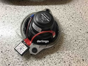

Für die hinteren Türsysteme habe ich die Serienlautsprecherchassis mit dem Dremel für die POW 160.2 angepasst, so dass ich diese auch damit verschrauben und mit Kompriband abgedichten konnte.

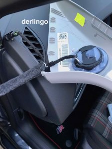

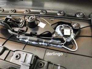

Die Hochtöner habe ich jeweils mit Heißkleber in den Türen bzw. A-Säulenverkleidungen befestigt. Alle Hochtöner sind auf 0 dB Durchgang angeklemmt.
Das POW 200.2 wurde über AMP Stecker an das Fahrzeug adaptiert. Die A-Säulen Hochtöner sind „gegenläufig“ verpolt (Plus auf Minus und Minus auf Plus) wegen der längeren Signallaufzeit bis zum (Bei-)Fahrer. Insbesondere, da die Hochtöner der hinteren Türlautsprecher näher am Ohr des (Bei-)Fahrers sind.
Der Klang ist noch mal wieder besser geworden, allerdings nicht mit Seriensystem wie beispielsweise dem Bang & Olufsen Sound System aus dem aktuellen Audi A3/S3 zu vergleichen.
Ich bin jedenfalls sehr zufrieden.

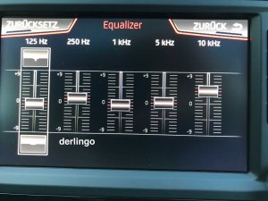

Die aktuelle Equalizer Einstellung ist auf einem der Fotos ersichtlich.
Vermutlich hätte nur die Türdämmung i. V. m. mit besseren Hochtönern (ETON CX260) mit leicht modifizierter Frequenzweiche (anderer Widerstand) auch zu einer Klangverbesserung geführt. Eventuell wäre der Bass nicht ganz so knackig gewesen, aber das hätte der Subwoofer ggf. ausgleichen können.

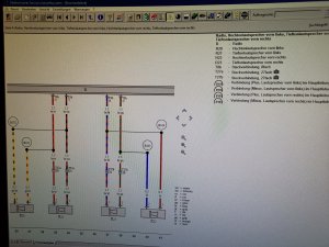

=> wie werden beim Seat Sound System die lautsprecher angesteuert? Alle aktiv oder teils aktiv passiv? Wenn du das in Erfahrung bringst und uns mitteilst, können wir da schonmal mehr sagen.

@Gast64629 @c0stunga Die Kanäle beim Seat Sound System sind passiv getrennt. Reckhorn Alubutyl würde ich nicht empfehlen...aber das ist ja auch Gegenstand von vielen Diskussionen. Ich bin da eher bei STP und Variotex.
