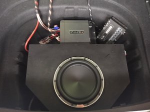

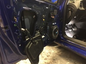

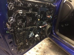

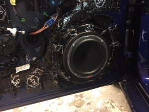

Bei mir hat nun am Samstag durch den Alex (Speaker-City) ein neues Front-System + Sub Einzug gehalten. Verbaut wurden:
- Hertz MP 165P.3 Tiefmitteltöner
- Hertz MP 25.3 Hochtöner
- Hertz MP 250 D2.3 Subwoofer
- Audison Bit Ten
- Hertz HCP 1D
- Hertz HCP 4D
Einbaubilder anbei. Ich kann den Alex nur uneingeschränkt empfehlen. Eine absolut saubere Arbeit in Rekordtempo mit einem klasse Ergebnis. Er hat noch ein paar Bilder mehr gemacht - lasse ich mir noch schicken.
Eine Frage an die Experten hier. Nun sind durch LS-Überwachung Fehler im Speicher hinterlegt. Kann man diese Überwachung irgendwie deaktivieren? VCDS vorhanden.
Ebenso ist nun nur noch Balance einstellbar - Fader mit der netten Grafik im Fahrzeuginnenraum ist verschwunden.
Danke für ein paar Tipps!

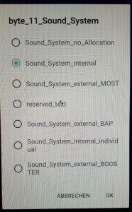

Die Codierung des Byte 11 im 5F kann einiges verändern.
Unterm Strich ist der originale wert aber am besten.
External booster macht den Klang deutlich besser, aber da wir ja mit High-Level arbeiten wird die Regelung unpräzise (bei 50% ist maximale Lautstärke, danach verzehrt es nurnoch)
Bezüglich der Fehlermeldung der defekten Lautsprecher, man kann im 5F irgendwo die Diagnose der Lautsprecher von automatisch auf manuell codieren.
Das hilft.
Ebenso kann man einfach den verbau der Lautsprecher HT/TT auscodieren

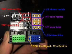

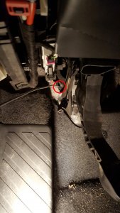

Hallo Zusammen,

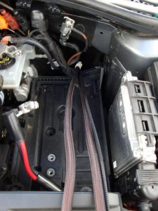

habe schon sämtliche Foren durchforstet aber noch keine Anleitung bzw. Hinweis gefunden, wie eine stinknormale Basskiste in einem 5F mit dem kleinen Navi (5,8") angeschlossen werden kann?
Ich habe noch aus dem alten Auto ne Endstufe und eine Basskiste, die will ich einfach in den Kofferraum rein legen. Die Endstufe würde ich in der Reserveradmulde verstauen....
Nun wären meine Fragen:
1. Hat das originale Radio die Ausgänge für Chinchkabel? Wenn nicht, welche Adapater sind nötig?
2. Wie komme ich am besten zur Batterie in den Motorraum, an welcher Stelle gibts ein Loch/eine Öffnung in den Motorraum?
grüße
  • 5F Seat Soundsystem - sinnvolle (teilweise) Verbesserung Beitrag #295
Moin,
das Navi hat keine Cinch-Ausgänge. Da kannst du nur per HighLevel das Originalsignal anzapfen. Oder du greifst es von den hinteren Lautsprechern an einer Seite ab.
Am Navi ist hinten im QuadLock-Stecker ein "normaler" ISO-Stecker eingeklipst. Den kann man umpinnen, oder durch einen vom Freundlichen ersetzen und eigene Kabel einpinnen.
Kann vom Signal her so aussehen:
Im Fahrerfußraum sollte links oben eine Gummitülle Platz haben für ein paar mm².
