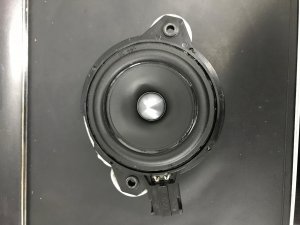

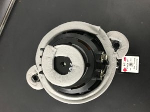

StefanBln84 Schlupp Christian Hutmacher Gizmo und an alle anderen, welche nach meiner gearbeitet haben.
Ein User hat mich darauf aufmerksam gemacht, dass die Steckerbelegung falsch ist, sprich Plus und Minus vertauscht sind. Ich habe jetzt die Kabel am Lautsprecher geändert und diese mit Schrumpfschlauch versehen. JETZT hört man definitiv einen satten Unterschied zum originalen Lautsprecher. Des Weiteren habe ich jetzt auf den Omnes Audio BB 3.01 gewechselt, da dieser von der Tiefe besser ins Armaturenbrett passt. Der Tang Band liegt mit dem Magneten satt auf dem Armaturenbrett auf und das hat mir nicht gefallen. Klanglich, als noch beide verpolt waren, konnte ich keinen Unterschied zwischen dem Tang Band und dem Omnes Audio ausmachen. Der Omnes lässt sich aufgrund des Kunststoffgehäuses auch viel besser bearbeiten und wurde jetzt in die originale Aufnahme eingeklebt.

Angis Wir hatten wohl schon bei Facebook geschrieben wegen der falschen Steckerbelegung [emoji1] Ich habe den Stecker einfach umgepinnt. Löten geht natürlich auch. Ich lasse den Tang Band jetzt drin. Hatte bei mir nicht das Gefühl, dass der Magnet unten aufsetzt. Hmm

Der Tang Band saß bei mir definitiv voll auf. Hat man schön an dem Schaumstoff gesehen, da der komplett eingedrückt war

Nur um noch einmal sicher zu gehen, auf deinem Bild sieht es so aus als ob du das Kabel über Kreuz gelötet hast
und Plus vom Lautsprecher müsste jetzt auf das Braune Kabel gehen. Konnte das Bild Gestern nicht sehen.
So habe ich es schon die ganze Zeit, da ich mich an den Schaltplan gehalten habe. Schwarz - & braun +,
du hattest es also anders rum, korrekt?

Gizmo Genau ich habe die Kabel über Kreuz angelötet. Sprich + (braun) geht an den großen Kontakt und - (schwarz) geht an den kleinen Kontakt
