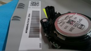

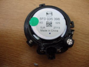

Kennt jemand den Stecker von den originalen Hochtönern? Werden diese direkt zur Headunit geschickt oder erst jeweils in die Tür? Würde bei einer Erweiterung ungerne etwas an den Kabel machen und mir deshalb zur not einen Adapter selber bauen. Müsste nur wissen wie dieser original aussieht und zu finden ist.

Es gibt diesbezüglich verschiedene Ausbauformen seitens Seat. Den Stecker vom Hochtöner selbst gibt es glaub ich nicht als Plug&Play. Die Belegung vom Quadlookstecker ist hier eine Seite früher, aber wie gesagt es gibt verschiedene Lösungen
Ich müsste überhaupt erstmal wissen wie der aussieht und/oder wo ich den Stecker finde. Kann den ja direkt anpassen an die neuen Hochtöner, dann muss ich da auch kein Kabeldieb oder so verwenden.

Habe nun ein Bild aus einer eBay Anzeige gefunden:
Jemand eine Idee, wo ich die Stecker hierfür finde bzw. wie die heißen? Der Stecker vom Fahrzeug nimmt diese 2 Pins ja anscheinend auf. Müsste quasi nur das aus dem Hochtöner nachbauen, dann passt es ja :)

Hier siehst du zumindest die Buchse am HT meiner Konfiguration:
  • 5F Seat Soundsystem - sinnvolle (teilweise) Verbesserung Beitrag #215
Danke. Deckt sich ja mit dem Bild welches ich gefunden habe. Nun muss ich nur noch etwas finden, welches die gleiche Form wie die Pins hat, damit ich den Adapter dann später in das originale Kabel bzw. Stecker bekomme.
