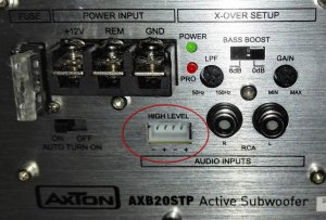

ich habe mir gestern als Ersatz für den passiven Subwoofer einen aktiven Reserverad Sub (Axton AXB20STP) gekauft. Jetzt stehe ich etwas vor dem "Problem" mit der Verkabelung. Der Subwoofer hat einen Doppel-High-Level Eingang (also 2 + Eingänge und 2 - Eingänge). Vom Seat Soundsystem kommt ja bereits das Summensignal.
Kann ich das einfach splitten, also parallel auf beide High-Level Eingänge legen oder muss das anders aufgelegt werden? In der Anleitung steht dazu leider nichts drin.
  • 5F Seat Soundsystem - sinnvolle (teilweise) Verbesserung Beitrag #167
AW: 5F Seat Soundsystem - sinnvolles (teilweise) Verbesserung
Ja, kannst du splitten. Es sollte aber auch gehen, nur einmal + und - zu belegen!

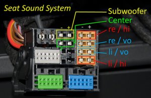

Weiß einer von euch, welcher ISO-Stecker in den Quadlock passt? Am besten mit Pins um eigene Kabel einzupinnen.
  • 5F Seat Soundsystem - sinnvolle (teilweise) Verbesserung Beitrag #170
Da passen leider keine ISO-Stecker rein, kannst höchstens einen Adapter nehmen. Die Stecker sind MQS-Fakra Kontakte z.B. hier
  • 5F Seat Soundsystem - sinnvolle (teilweise) Verbesserung Beitrag #171
Danke dir! Will da mit 1,5mm² rein, das wird etwas knapp. Laut der Fotos ist aber eine Art ISO-Stecker für die Lautsprecher in dem Quadlock eingesetzt, der gelb ist. Muss mir das wohl echt anschauen.

Möchte am WE meinen Bit Ten ans Soundsystem anschließen.
Reicht es, nur die Kabel vom Frontsystem am Quadlock anzugreifen und nach hinten zu verlegen oder wären auch die Kabel vom Rearsystem und Sub sinnvoll?

Wenn du Sub und Front über deine Verstärker laufen lassen willst, kannst du beide Signale nach hinten führen. Dann kannst du deren Lautstärke bequem vom Radio aus getrennt einstellen. Wenn du allerdings noch einen DSP dazwischen hängst und dort per HighLevel rein gehst, solltest du die Lautstärke allerdings anders regeln...
Auf jeden Fall läuft die FSE über die Verstärker, wenn du die Front nach hinten führst.
