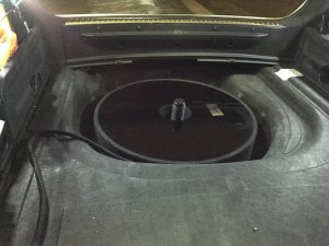

AW: 5F Seat Soundsystem - sinnvolles (teilweise) Verbesserung
Ja, zwar mit dem kleinen Navi, aber Stecker ist identisch! Passt einwandfrei PnP, lediglich der Center und der Subwooferkanal vom OEM fallen weg, aber nicht tragisch. Den neuen Sub mach ja das Helix und Center ist eh Mist!
