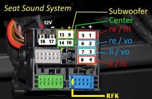

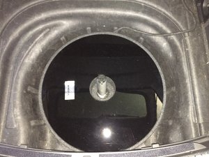

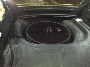

Ich habe das Helix jetzt eingebaut, das geht beim Soundsystem Plug and Play! Der vorhandene Sub fliegt raus, da kommt ja das Helix rein. Den Center sollte man am Quadlock auspinnen, der ist eh nicht unbedingt notwendig. Die restliche Steckerbelegung passt, aber nur beim Media Plus/Navi mit Soundsystem, das Helix wird einfach gem. Anleitung eingebaut.

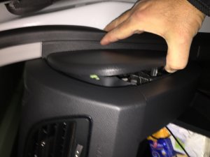

Vom Subwoofer im Kofferraum wird ein etwa daumendicker Kabelstrang nach vorne ins Handschuhfach zum Radio verlegt. Wer schon mal eine Rückfahrkamera eingebaut hat, kennt den Weg bereits „wink“-Emoticon
Mit den bereits vorher eingebauten Focal ISS200/165 spielt das System im Grundsetup (VW Polo) sehr gut, die vorderen TMT behalten ihren Druck, werden aber durch den Subwoofer jetzt schön unterstützt. Die Höhen sind sehr klar, das ganze System spielt jetzt viel freier und baut eine schöne Bühne auf. Der Helix-Sub geht schön tief, ohne aufdringlich zu wirken (Bässe -4). Die Klangregelung inkl. Fader funktioniert weiterhin einwandfrei, ebenso Bluetooth und Navi-Durchsagen etc.
Leider wird das System bei 6 oder 8 Lautsprecher-Ausführung nicht ohne zusätzliche Zusammenführung der vorderen getrennten Kanäle (Hoch und Tiefton) funktionieren, hier bietet es sich z.B. an, den MOSCONI HLA-SUM vor den Helix-Eingang zu schalten.
Ich werde noch verschiedene Soundsetups des DSP durchprobieren und berichten. Ich glaube, dass es auch das Seat Soundsystem deutlich aufwertet und in Verbindung mit einer guten Türdämmung einem ordentlichen Sound nichts im Wege steht!

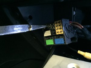

Hallo, hab das standard VW-Helix 000051419 eingebaut, das holt sich den Strom vom Quadlock (das funktioniert sogar). Das Helix kommt ja mit eigenem DSP und 480W-Verstärker. Die Setups kann man mit dem Programmierdongle ändern, den hab ich mir ausgeliehen, aber es gibt nur welche für VW's - der vom Golf 7 Variant soll sehr gut passen, oder vom Beetle Cabrio ;)

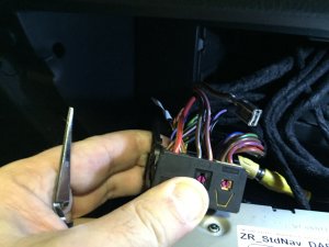

Der steckt direkt am Quadlock hinten am Mediasystem im Handschuhfach, bzw. am Display. Daher versorgt der alle Lautsprecher. Der originalkabelbaum kommt dann an den Ausgang, ist nen Y-Kabel.

Ja das kleine Navi hab ich ja auch (sorry, fehlte im Post weiter oben noch). Beim VW Helix ist der Kabelbaum schon komplett dabei, der Block B im Quadlock (da sind die 4 Türsysteme dran) wird komplett ausgeklipst und an den Helix-Kabelbaum angeschlossen, von da kommt ein neuer Block B, der wird eingeklipst und nimmt das Signal für die Türsysteme ab. Den Subwoofer macht der Helix ja selbst, nur den Center solltest Du stillegen und ein Kabel (+ oder -) am Quadlock auspinnen! Dann wird die Stromversorgung am Quadlock ausgepinnt und zum Helix geleitet. Von dort kommt sie für das Radio dann zurück!
