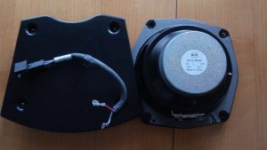

Hier nun die versprochenen Bilder.
Der 2Ohm Originalteller und das entsprechende Kabel. Am Chassis kann man unten rechts am Dichtband erkennen, dass dort das Kabel nach innen geführt wurde. Von aussen ist der Stecker nur ans Subgehäuse geclipst. Einfach ausclipsen und den Deckel mitsamt Chassis losschrauben. Müsste Torx T20 oder T25 sein.

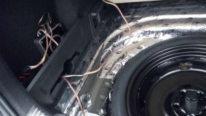

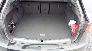

Der Kofferraum in leer. Links halt die Endstufe wie erwähnt. Wollte auch nen Foto von dem Klettband am Verstärker machen, aber das hält so Bombe......dachte gleich reiße Ich die Verkleidung ab. Also hält.
Der Verstärker in nah. Die Kabel gehen unter einer Plastikabdeckung her. Die kann man einfach entfernen, die Kabel lose hinlegen und die Abdeckung wieder an Ort und Stelle stecken.
Der Gerät selbst. Den Ladeboden hochhalten und Foto machen ist nicht so trivial wie anfangs gedacht. Hoffe das kommt so halbwegs rüber. Das ist natürlich das Problem, das der "Ladeboden" ein wenig an Gewicht zugelegt hat und dass ein wenig mehr Kraft zum hochheben aufgewendet muss. Aber irgendwas ist ja immer.
