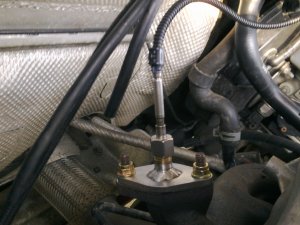

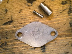

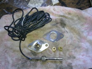

Wo kann man die Abgastemperatur denn abnehmen? Ist der Einbau einen Zusatzgeräts bzw. der Anschluss für eine Anzeige für die Abgastemperatur schwierig?
Zum Beispiel kann das dann so aussehen:

Dank dir Franz, das sieht mir aber schon bisschen gebastelt aus, ich denke das lass ich lieber :(
Weil nur um zu wissen wie heiß der Rauch der aus meinem Auspuff kommt ist, wäre mir das schon bisschen zu viel Aufwand :p
