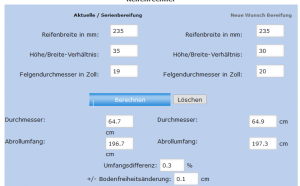

kiter Hämmern tut da nix. Der unterschied von 235/35 zu 235/30 ist kaum vorhanden. Der Abrollumfang der 20er ist auch 6mm grösser.
In Summe 4mm weniger Gummi.
Dagegen stehen maximaler fahrspass in den Kurven:D
