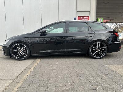

Felgen sind drauf:

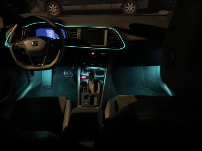

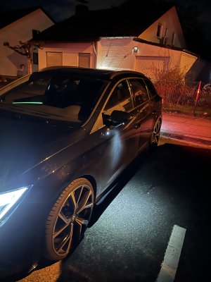

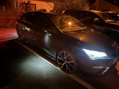

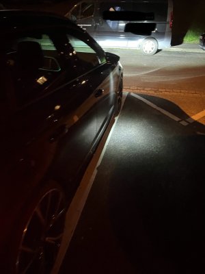

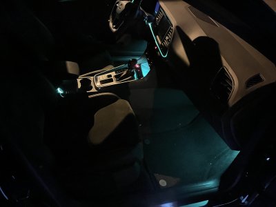

Heute nach langer Planung endlich eine Reise ins 140km entfernte Hessen gemacht um meine Ambientebeleuchtung so nach- bzw. umzurüsten, wie es meiner Meinung nach ab Werk schon hätte sein müssen, da es die benötigten leuchtmittel ja schon original bei Seat zu bestellen gibt.
Es wurden leuchtmittel im Fußraum vorne, im Fußraum hinten, so wie in dem Handyablagefach und der Ziegarettenanünderring nachgerüstet.
Dann wurde alles noch per VCDS aktiviert und angepasst, Sodas es alles synchron übers Radio angesteuert werden kann.
Und als i Tüpfelchen haben wir noch bei unseren beiden Autos eine Umfeldbeleuchtung in den Seitenspiegeln nachgerüstet.
Es war ein langer arbeitsreicher Tag, aber es hat sich definitiv gelohnt.
Nochmal großen Dank an Egge1985,
ohne den der Umbau nicht möglich gewesen wäre. 👌🏻
Bin mit dem Ergebnis mehr als zufrieden.

Respekt vor der Arbeit, ich find's aber persönlich zu viel des Guten beim Display herum...
Wie hast du die Umfeld Beleuchtung im Spiegel umgesetzt?
  • Was habt ihr heute an eurem Leon 5F gemacht? (bezieht sich auf Veränderungen) Beitrag #4.504

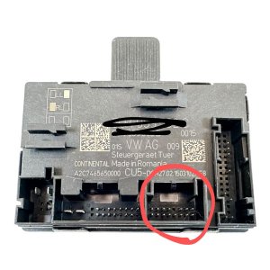

Egge1985 hat die leuchtmittel selber gebaut. 13mm im Durchmesser.( Für mehr ist im Spiegel kein platz).
Im Steuergerät der Türen ist die Funktion der umfeldbeleuchtung bereits vorhanden, auf dem Stecker (pin3) ist ein freier steckplatz wo es einfach in den vorhandenen Stecker integriert werden kann. Muss dann per VCDS noch aktiviert werden. Also speigelkappen, Türverkleidungen und Lautsprecher raus, Kabel von der Türe hoch durch die Tür bis in den Spiegel (am besten entlang dem vorhandenen Kabelbaum, damit man mit der Scheibe beim runter fahren nichts abreißt) dann von oben im Spiegel ein Loch nach unten durch gebohrt und das leuchtmittel mit 2K Kleber eingeklebt.
  • Was habt ihr heute an eurem Leon 5F gemacht? (bezieht sich auf Veränderungen) Beitrag #4.505
Also Pin 1+ (leer) und 3- (braune vorhandene Ader) vom Türsteuergerät.1000057668.jpg
  • Was habt ihr heute an eurem Leon 5F gemacht? (bezieht sich auf Veränderungen) Beitrag #4.506
Um das ging es mir nicht, sondern wie die HW im Spiegel aussieht 😉
Aber wie es aussieht, nicht das ich zufrieden wäre. Nicht persönlich nehmen bitte.

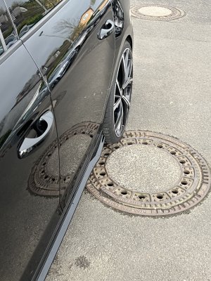

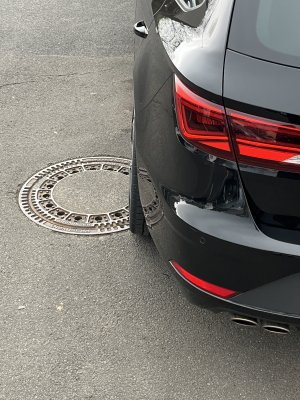

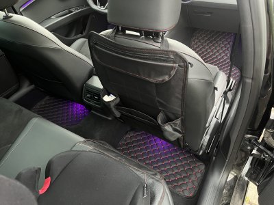

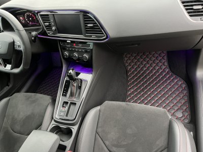

Heute meine 12mm spurplatten je Seite montiert. War vorher beim tüv um zu fragen was machbar ist. Ich wollte erst 10mm nehmen aber der TÜVler sagte, 12mm würden besser passen. Bin mal gespannt ob er sie mir jetzt auch so einträgt.🤷🏼‍♂️

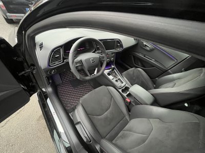

Und endlich meine neuen lederfußmatten bekommen.
Ich findes Mega 🤤😍

Woher hast du die Fußmatten? Sehen mega aus!
  • Was habt ihr heute an eurem Leon 5F gemacht? (bezieht sich auf Veränderungen) Beitrag #4.511
@nukyy
Sollte auf AliExpress auch zu finden sein
  • Was habt ihr heute an eurem Leon 5F gemacht? (bezieht sich auf Veränderungen) Beitrag #4.512
Die sind von Cobra Autositzabdeckungen.
Hatte die damals für meinen kuga auch dort bestellt, damals allerdings mit weißen Nähten. Gibt ja von diversen Anbietern die Matten die dann den ganzen Fußraum verkleiden, auch die seitenwangen und die Sitzkonsole, aber das ist mir dann etwas zu viel und zu überladen.
Das einzige Manko ist, das die Matten keine Klipse zum befestigen und keine Fußauflage haben(der eckige schoner für den rechten Fuß) aber beides hab ich mir beim letzten Mal und jetzt auch wieder im Netz fürn Zehner bestellt und nachträglich rein gemacht.
  • Was habt ihr heute an eurem Leon 5F gemacht? (bezieht sich auf Veränderungen) Beitrag #4.513
@Markus1986 dann berichte mal wie gut die halten die matten. Hatte die auch schon im Auge, aber es bleibt halt ein Auto wo Sand und Steine in den Fußraum kommen.
