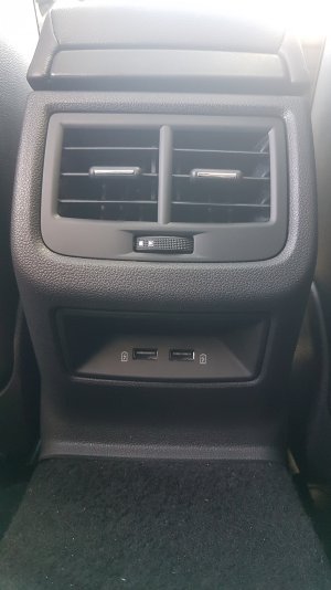

USB im Fond... die Teile haben leider etwas auf sich warten lassen aus Fernost 😉

@Beezle was war der Fernost Preis?
  • Was habt ihr heute an eurem Leon 5F gemacht? (bezieht sich auf Veränderungen) Beitrag #4.267
@Cairus
Blende, 64,90€
USB + Kabelsatz, 29,70€
inkl. Versand
  • Was habt ihr heute an eurem Leon 5F gemacht? (bezieht sich auf Veränderungen) Beitrag #4.268
War bei knapp 90€ direkt bei Seat.
Kabel beim Zigarettenanzünder mit angeschlossen.
Aber Österreich und Rabatt erhalten.
War aber nur aus Neugierde einfach

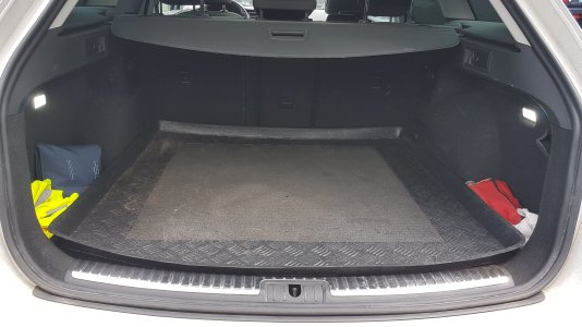

Es werde (mehr) Licht im Kofferraum

Die selbe Idee...
Aber fehlt gerade etwas die Zeit.
Material habe ich ja alles schon
  • Was habt ihr heute an eurem Leon 5F gemacht? (bezieht sich auf Veränderungen) Beitrag #4.271
Jaaa, das dachte ich auch als ich mir zusammen mit dem Kabelsatz für USB im Fond eben auch einen Kabelsatz mit zwei LED in Fernost bestellt hatte. Heute bei der Fahrt, als mein Beifahrer das Handschuhfach geöffnet hat, gab es einen Fehler (Autoanzeige im FIS und Dong-Geäusch, wie als ob eine Tür auf wäre). Als ich es dann auf einem Parkplatz nochmal reproduzieren wollte, kam sogar im MMI die Meldung "Komponentenschutz aktiv" für eine kurze Zeit. Ich habe jetzt originale LED aus einer ehemaligen Fußraumbeleuchtung eingebaut und bisher funktioniert es...
Ich werde mir dann wohl nochmal originale LED besorgen, die heller sind wie z.B. 8J0947409B.
Welche hast du bei dir liegen?
  • Was habt ihr heute an eurem Leon 5F gemacht? (bezieht sich auf Veränderungen) Beitrag #4.272
OEM direkt bei Seat gekauft...
Aber auch 8j0947409B
Waren 13,xx€ das Stück, Händler soll auch was davon haben...
  • Was habt ihr heute an eurem Leon 5F gemacht? (bezieht sich auf Veränderungen) Beitrag #4.273
Passt die nur in den Kofferraum? Weiß das jemand? Danke. :cool:
  • Was habt ihr heute an eurem Leon 5F gemacht? (bezieht sich auf Veränderungen) Beitrag #4.274
Passt Handschuhfach, Fußraumbeleuchtung Kofferraum usw

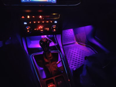

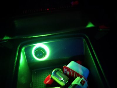

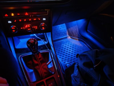

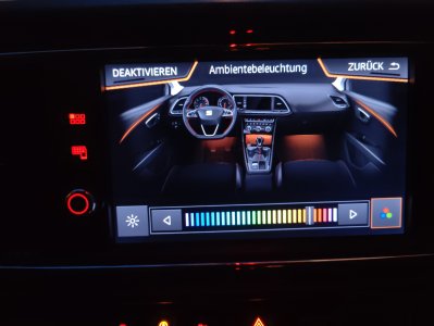

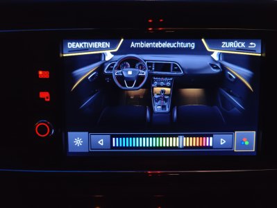

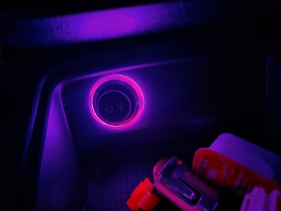

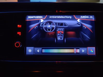

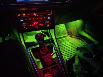

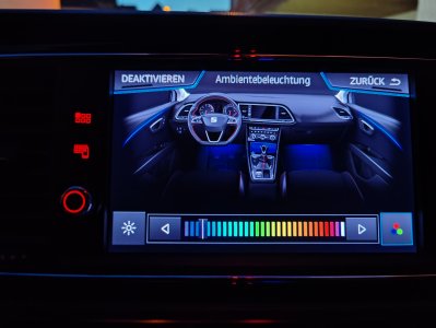

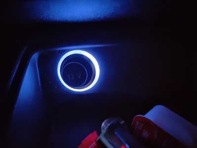

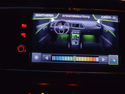

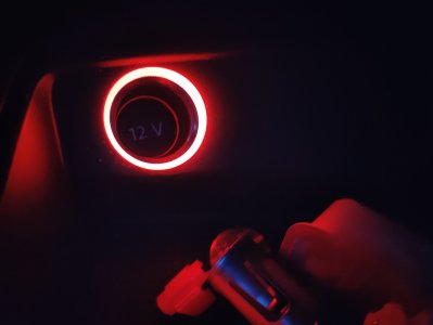

Farbige LEDs im Fußraum (vorne und hinten), Zigarettenanzünder und im Handyablagefach eingebaut und einprogrammiert.
Hast du zufällig eine Teilenummer oder kannst du mir eine passende LED für das Handyablagefach nennen? Ich brauche es zwar nicht so bunt, aber die weiße kleine Lampe dort ist mir dann auch zu lasch! ;)
  • Was habt ihr heute an eurem Leon 5F gemacht? (bezieht sich auf Veränderungen) Beitrag #4.279
Ja, 8W0 947 355 P. Ist halt nichts passendes aber lässt sich gut dafür nehmen. Und ganz wichtig! LIN-Bus wird benötigt und VCDS !! Ohne geht nicht. Zu Not helfe ich auch 😊
Sieht aber auf den Bildern heller aus.
Man könnte auch die kleine Lampe modifizieren und somit heller machen.
Bin halt ein LED-freak 😜
  • Was habt ihr heute an eurem Leon 5F gemacht? (bezieht sich auf Veränderungen) Beitrag #4.280
Danke, mir reicht wie gesagt einfach nur eine hellere oder wenn möglich rote LED für das Handyablagefach. Die Fußraumbeleuchtung und die im Kofferraum ging bei mir einfach mit anderen LED und natürlich einem neuen Kabelsatz. Ich kann natürlich die Farbe nicht ändern, aber bei mir ist eh alles in Rot 😎
