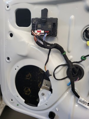

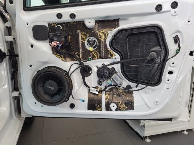

Heute geht's weiter

Sieht schon gut aus, bin gespannt wies am Ende wird

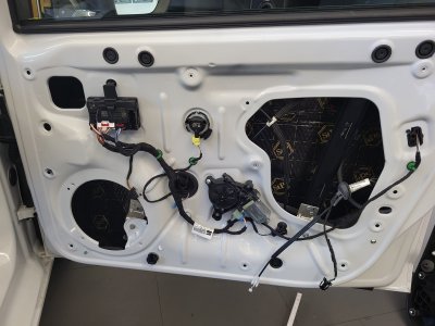

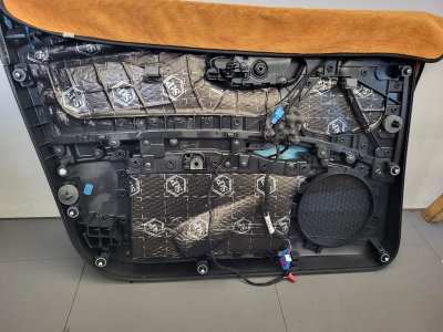

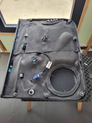

Tür fertig

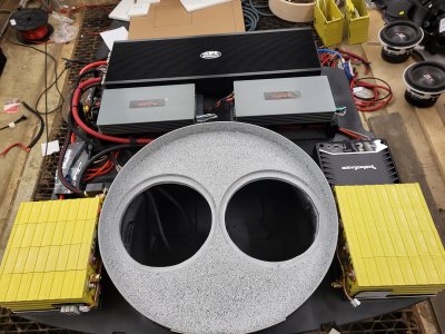

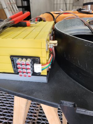

Alter Schwede, was hast Du mit der Anlage vor? Willst Du dich zum Mond schießen?

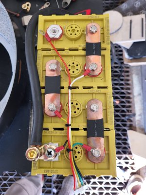

Lithium-Akku im Auto ist nicht so ohne! Wie schützt Du die Akkus bezüglich Brandschutz und wie trennst Du sie vom Boardnetz?

Hi Nico_Leon...zum Mond reichts nicht aber auf der Strasse Spass haben JAAA
Zu deiner Frage bezüglich Brandschutz:
Die LiFePO4-Batterietechnik bietet die sicherste Art von Lithium-Batterien, da sie nicht überhitzen, und selbst bei einer Beschädigung des Gehäuses kein Feuer auslösen. Denn das Kathodenmaterial in LiFePO4-Batterien ist nicht gefährlich. Es birgt weder Gesundheitsrisiken noch Umweltgefahren.
Lithium-Ionen-Akkus gibt es je nach Hersteller, Größe, Bauart oder Zusammensetzung in unterschiedlichen Ausführungen. Die sichersten sind Lithium-Eisenphosphat-Batterien (LFP oder LiFePO4 genannt).
Getrennt wird über ein ausreichend dimensioniertes Trennrelais.

Der Spaß ist dir sicher!
Lithium-Eisen-Phosphat-Akkus sind zwar sicherer als normale Lithium-Akkus, aber keineswegs ist es brandsicher! Schau mal ins Datenblatt deines Akku-Herstellers auf den letzten Seiten! Ich will dir nicht das Hobby vermiesen, aber die Sicherheit sollte vor gehen.
Trennst Du bei Zündung aus die Akkus vom Boardnetz oder wie setzt du das um?

Wenns so ist, nehme ich das Risiko gerne in Kauf. in keinem der Car Hifi Foren hab ich über Vorkerhungen darüber gelesen und auch nicht einen Hinweis von Hädlern welche Car Hifi Einbauten anbieten. Wie oft tritt der Fall auf?
genauso, über Zündung

Du nimmst das Risiko in Kauf, dass dir dein Auto abbrennt?
Hast Du wenigstens ein BMS am Akku der bei Kurzschluss trennt?
Ist das denn jetzt Standard, dass Lithium-Akkus anstatt Kondensatoren verbaut werden im Car-Hifi-Bereich?

Ja klar, wenn du mir einen Beweis lieferst dass der Fall eintritt...
Kennst du viele Fälle in der Konstellation wo ein nachweislich von einem Lithium-Akku eingetreten ist? Wie hoch ist die Wahscheinlichkeit? Mir kommt es gerade so vor als wäre mein Handeln grob fahrlässig. Kannst du deinen Hinweis mit Zahlen-Daten-Fakten belegen oder sind das deinen eigenen Erfahrungen?
KLAR immer mit bms, sieht mal auf den Bildern
Als Standard würde ich das nicht nennen, da eine gewisse Wahrscheinlichkeit besteht dass das Auto abbrennt ..nicht jedem ist sein Auto egal.

Mit Zahlen, Daten, Fakten kann ich leider nicht dienen!
Ich arbeite in der Elektroindustrie und weiß nur was wir für Klimmzüge machen müsse wenn es um Lithium-Akkus geht. Und wenn man zur Elektroautoindustrie schaut, die müssen richtig krasse Auflagen erfüllen!
Ich wollte dich nicht verunsichern, nur auf die Gefahren hinweisen.
BMS auf den Bildern? Ich sehe nur einen Balancer!

Es gibt tausende Brände die durch Lithium-Akkus ausgelöst worden sind. Damit ist wirklich nicht zu spaßen. Es gibt für den Hausgebrauch extra Feuerfeste Kisten für bsw. RC Akkus. Der Rasenmäher Roboter Akku von meinem Nachbarn ist im Haus abgeraucht beim laden. War eine ordentliche Sauerei im Haus. Viele sind aber auch zb. durch vorschäden durch Stürze oder ähnliches ausgelöst worden. Man sollte keine Panik davor haben aber einen gewissen Respekt. Sie haben sich mittlerweile total etabliert und sind nahezu überall zu finden. Das Internet ist übrigens voll mit Meldungen dazu, kannst du dir gerne einmal angucken.

Eventuell kann der Hersteller der Akkus etwas zu dem Thema "Einsatz im KFZ" sagen!

Ich finde den Einbau sehr gut, wirkt durchdacht und sauber durchgeführt! Ich denke nicht, dass man soviele Stützakkus braucht, aber viel hilft viel.

...Die sehen irgendwie so klein aus auf dem Bild, sind 10"er oder, wieviel Leistung bekommen die?....Wieviel L hat das Subgehäuse?
Freu mich auf Bilder
Was habt ihr heute an eurem Leon 5F gemacht? (bezieht sich auf Veränderungen) Beitrag #4.260
Zeus244
80
62
Das sind 10 Zöller mit 3 Zoll Schwingspule. Belastbarkeit ist mit 750 Watt angegeben, vertragen aber deutlich mehr. Die Endstufe, je danach welche Impedanz wir wählen, wird 3-5 KW bringen
Das Gehäuse hat ca. 50 Liter netto.
